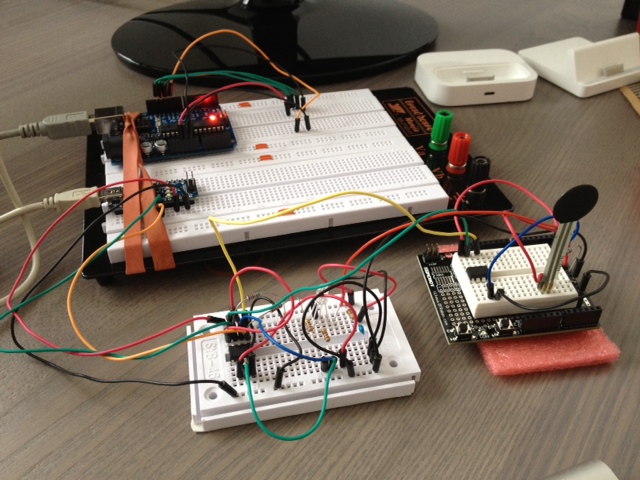

Jago:
@xpix: Wie gesagt, ungetestet... ...hab das Prog in Wordpad geschrieben.
So, alles aufgebaut und was soll ich sagen, es funktionierte auf Anhieb. Hier mal ein Foto des Versuchsaufbau's und der Code für master und Slave. Auf dem Foto seht ihr den Arduino Nano sowie ein BlinkM Device sowie das I2C mit dem Drucksensor FSR 402. Das BlinkM hat in dem Aufbau erst einmal keine Funktion ... sobald man den Sensor betätigt bekommt man Werte bis 256 auf der Konsole.

Der Test mit den 3m sowie 6m kommt morgen dran, als Pullups konnte ich nur 5,2k einsetzen aber das sollte gehen.
Wie kann man eigentlich die Geschwindigkeit des Busses einstellen unter Wire?
Leider haben mich die Renovierung meines Hauses doch ein wenig mehr in Anspruch genommen, nun laut UPS kommen die ersten PCB's heute und dann werd ich den 6m Test etwas verschieben müssen. Aber es ist alles auf dem Weg :wink:
Na das freut mich doch das alles funktioniert hat!
Schöner Aufbau, mir gefällt vorallem der Gummi :smiley:
Wie man die Geschwindigkeit einstellt weis ich nicht. Vorgesehen ist in der Bibliothek nichts, soweit ich weis. Also müsste man mal ins Datenblatt schauen und das entsprechende Prescalerregister manipulieren (oder die Bibliothek umschreiben). Weis allerdings nicht wo das noch mit drin hängt. Könnt mir vorstellen das man da irgendeinen Timer mit beeinflusst und dann PWM, Millis oder micros "nicht mehr richtig" funktioniert.
5,2k sollte funktionieren, besser ist aber weniger (Stichwort umladen der Leitungskapazität). Ich bin garnicht sicher wo die Grenze war, glaube ein Kiloohm oder so.
