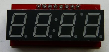

Je vous explique : j'ai un capteur de température qui m’envoie une valeur. Et je veux afficher cette valeur sur trois afficheurs 7 segments.
La ou ça se complique c'est que je veux une plage de 0° à 29.9° pour une résolution de 0.1°, donc 299 valeurs possibles... En faisant de la manière dont j'ai appris, c'est à dire pour chaque valeur possible déclarer quelle broche va être allumée et quelle broche va être éteinte, je dépasse largement les 32ko de l'Arduino UNO...

1 Tableau unique pour 10 octets
chiffre(i) = 0b10010101 par exemple -> "1" le segment est allumé, "0" le segment est éteint -> a toi de faire la table de conversion à partir de la fiche technique de l'afficheur.
A l'aide de la fonction shiftout() de l'IDE arduino tu envoie successivement 3 octets : un par afficheur
Un registre à décalage n'a strictement besoin que de 2 lignes de commande l'horloge et les données. Pour éviter de voir les états intermédiaires il bon d'utiliser une troisième ligne "Latch" ou en français "verrou".

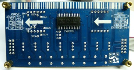

Après quelques recherches sur les registres à décalage, je suis tombé la dessus : Montage 10 afficheurs 7 segments. - #15 by Artouste - Français - Arduino Forum
La deuxième carte, avec les 8 afficheurs 7 segments, leds et BP, est très intéressante.
J'ai quelques questions à poser :
-Existe-t-il une librairie ?
-Comment est reliée la nappe à l'arduino ?
-Comment est la qualité générale ?
Voila, c'est à peu près tout.
Voici le lien : http://dx.com/p/8x-digital-tube-8x-key-8x-double-color-led-module-81873

bonsoir
perso, je les trouve pratique là où il faut quelques bp et du 7segments avec de la luminosité variable
c'est simple d'interfaçage (avec la lib ou le bas niveau style skywodd)
noter au passage la possible extension de BP expliquée par skywodd (jamais eu besoin de l'utiliser , mais c'est bon à savoir) 8)
le vrai seul reproche que je ferais est d'ordre mécanique , le connecteurs d'entrée/sortie (HE10 en 2X5) sont tres mal placés pour etre facilement et proprement integrable.
mais tant que ce n'est pas pour faire de la "serie industrielle" ça ce gere facilement. :grin:
a ~ 7$ le module livré , c'est un produit intéressant
