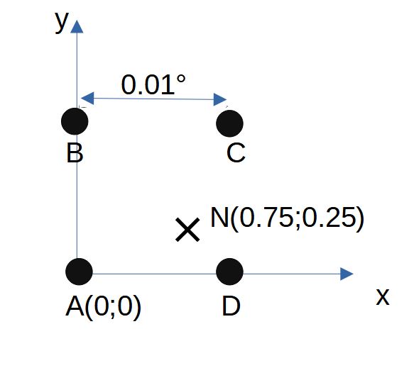

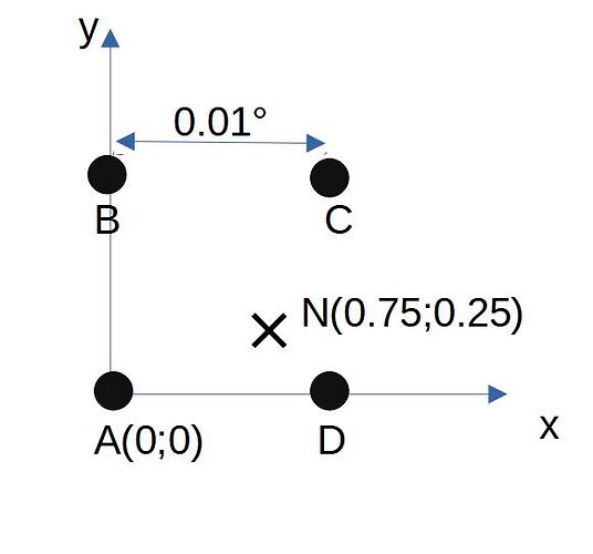

Voici exactement ce que je fais pour trouver la valeur "interpolée" d'un point situé n'importe où entre 4 autres points:
Je dispose de vA,vB,vC et vD je cherche à estimer vN
J'ai calculé cette formule qui marche peu importe où se situe le point, y compris s'il arrive pile sur un point de grille.
*vN=[(xN+1-yN)*vD+(xN+yN)*vC+(1-xN+yN)vB+(1-xN+1-yN)]/4
xN étant égal à=latNGPS-latAGrille et yN=lonNGPS-lonAGrille
lonAGrille et latAGrille sont justement trouvés en tronquant lonNGPS et latNGPS au centième.

si vous avez une grille de pas ∆x sur l'axe horizontal et ∆y sur l'axe vertical, et un point de coordonnées (x,y)
alors le point en bas à gauche c'est la (partie entière de x / ∆x) multiplié par ∆x. idem pour les Y
une fois que vous avez celui là, c'est un simple décalage de ∆x et ∆y pour trouver les 3 autres points
et si vous voulez raisonner en indice d'un tableau c'est juste la (partie entière de x / ∆x) qui vous donne l'indice et idem sur les Y

Si on prend le graphique de @J-M-L, le point qui est le plus près du coup est le supérieur droit, et non le inférieur droit.
Si on prend ton graphique c'est le point D, le plus près et non le A.
C'est pour sa que je ne comprends pas pourquoi tu cherches un arrondis à l'inférieur et non au plus près?
