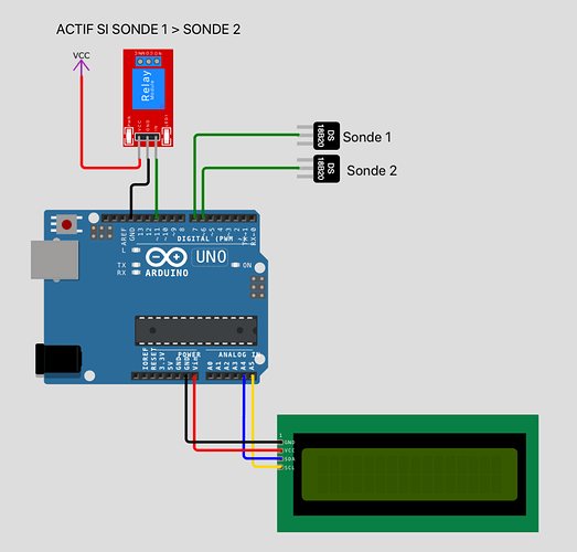

j'avais fait un truc très simple de démo que vous pouvez voir dans le simulateur et qui correspond grosso modo à ce que vous dites
une fois le simulateur lancé vous pouvez cliquer sur un des deux capteurs pour modifier sa t° et voir l'écran se mettre à jour et le relai se déclencher ou s'éteindre.
c'est très basique, il n'y a pas d'hystérésis mais ça peut vous mettre sur la voie.

vous avez un code post 3
J ai bien cru comprendre ça j y regarde ce soir
Merci à vous pour cela vraiment
