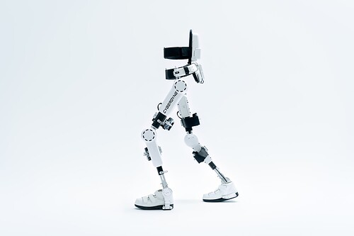

Sintetizzando al massimo a lui vorrebbe realizzare una cosa tipo questa per solo una gamba, è un oggetto che costa decina di miglia di Euro e ha una autonomia molto ridotta, poche decine di minuti, siamo ancora alla fare sperimentale per questo genere di apparati.

Come dicevo ... scartando i materiali comunemente utilizzati per questi sistemi, titanio ed ergal, e relative leghe, per via del prezzo e delle difficolta' di lavorazione ... forse la soluzione migliore sarebbe l'anticorodal (lega di alluminio, usata nella nautica quindi abbastanza comune come disponibilita', non proprio economicissima, ma in compenso puo essere lavorata, e soprattutto saldata, da chi ha le atrezzature giuste, quindi anche elementi relativamente complessi come delle griglie di sostegno con cardini e giunti potrebbero essere ricavate dall'unione di piu parti abbastanza semplici, senza richiedere per forza la disponibilita' di un centro di lavoro con CNC a 7 assi)
Una struttura in tubolari (piu robusti e leggeri dei pieni) con rinforzi diagonali, per quanto avrebbe comunque un certo costo, probabilmente arriverebbe a costare un cinquantesimo o meno di un'analoga struttura in titanio ... certo, peserebbe di piu e sarebbe esteticamente peggiore, ma per un prototipo ...

Ovviamente non c'è paragone con l'esoscheletro di Cyberdyne (chi ha detto terminator ? :slight_smile: ), però è anche vero che quel progetto è pensato per far camminare dei paraplegici, il caso del nostro amico è diverso, non conoscendo esattamente la sua disfunzionalità motoria è difficile dire cosa serve esattamente e come affrontare la cosa.
infatti i motori che ha montato l amico su thingiverse mi parevano piccolini. lo spesso sito dove s è fornito vende degli attuatori da 400 kg... un cm al secondo spannimetricamente... imho comunque con quel tipo di leva non so se bastano ad alzarsi a peso morto da una sedia... dubito... e forse saltano anche le plastiche... però come aiuto sicuramente aiutano
Con quella leva non bastano, ed inoltre i giunti non lo reggono (suggerirei di "copiare" la sagoma usata dall'eso Cyberdyne (che poi e' la stessa usata nei tutori medici) cioe' i supporti dei giunti a disco ... inoltre, accoppiare in modo diretto degli attuatori del genere non e' proprio una buona idea, secondo me ci andrebbero delle robuste molle a gas al termine (corsa breve e portata alta, per compensare gli strappi senza togliere funzionalita' ) unite a delle celle di carico (in modo che l'elettronica possa sia modulare la spinta che fermarsi in caso di sforzo eccessivo o blocco)
