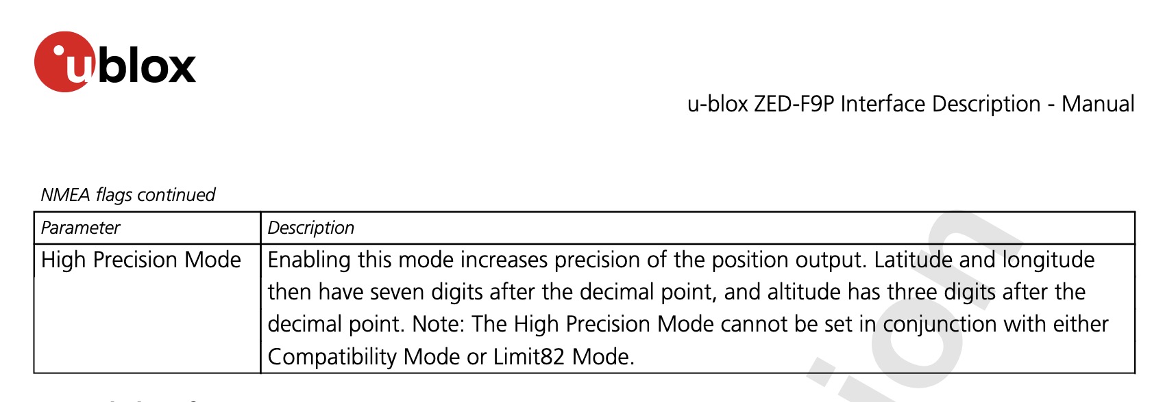

Leggendo i manuali di uBlox ho trovato che è possibile configurare la precisione dei messaggi NMEA:
... devi studiardti BENE il datasheet del GPS che intendi usare e trovare questa opzione.
Guglielmo
