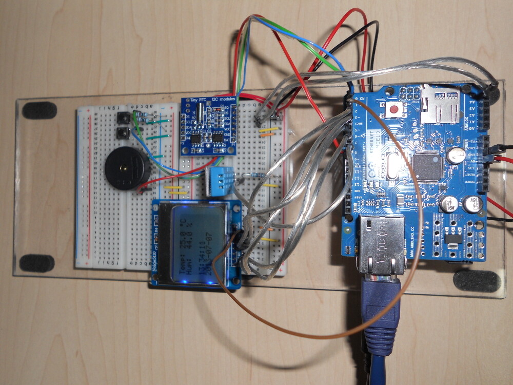

Gilt das auch schon als Uhr?
Ist noch im Aufbau und eigentlich nur dazu da, mich in das Thema RTC, ntp und Nokia-Display einzuarbeiten. Das ganze wird ein “spezial-Wecker” werden.
  • Anzeige Temp und Luftfeuchtigkeit
  • Nächtliche Synchronisierung mit einem ntp-Server
  • Aktivierung des Alarms über Taste
  • 2 x Snooze möglich, anschließend Dauerpfeifen und nur über ein Webinterface abzustellen - vielleicht stehe ich ja dann am Morgen auf :zipper_mouth_face:
z.z. versuche ich gerade die ntp-Synchronisierung hinzubekommen. Wenn das dann mal läuft, kommt die Weckfunktion an die Reihe.

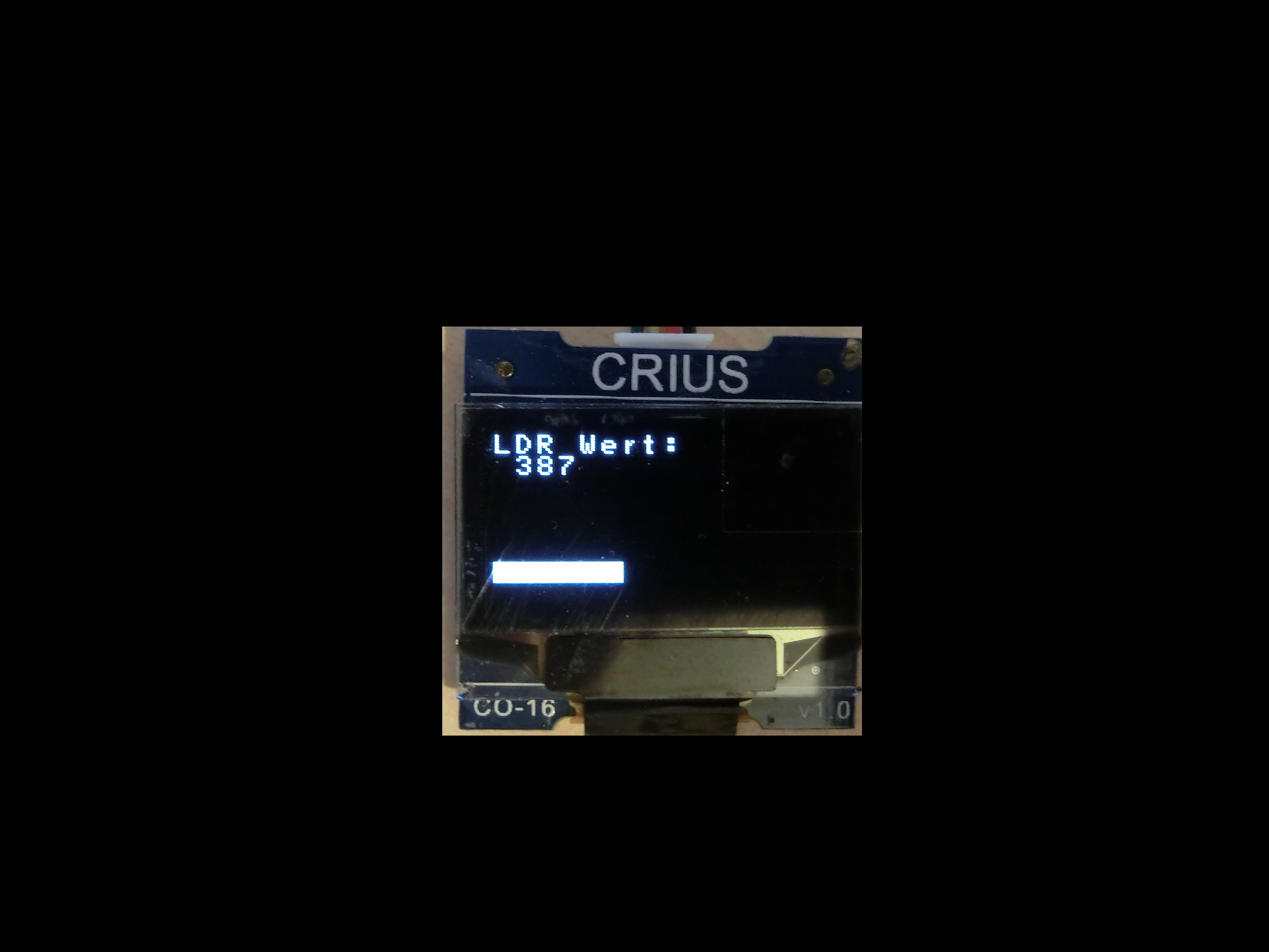

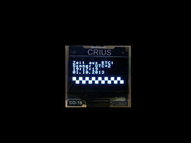

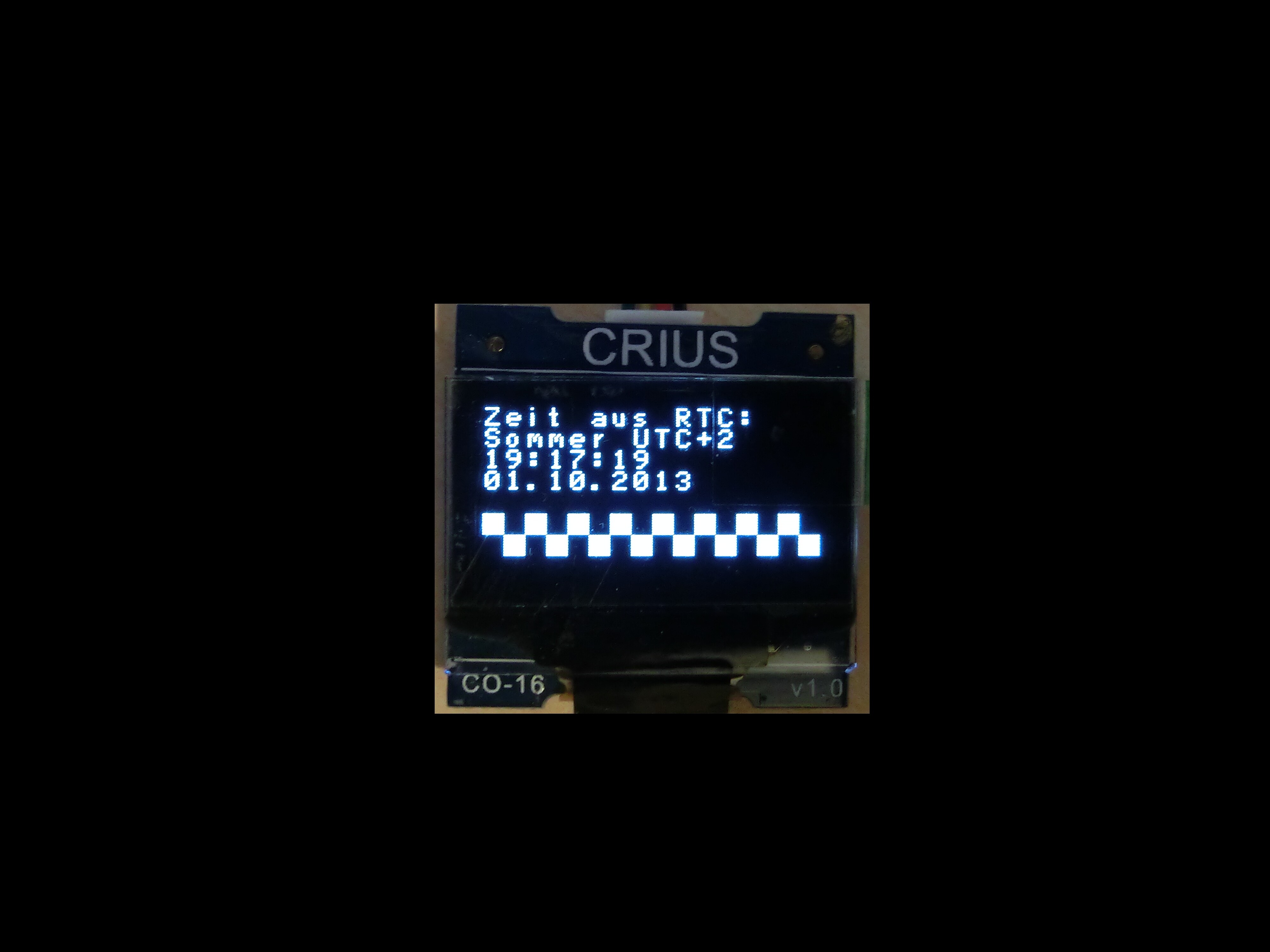

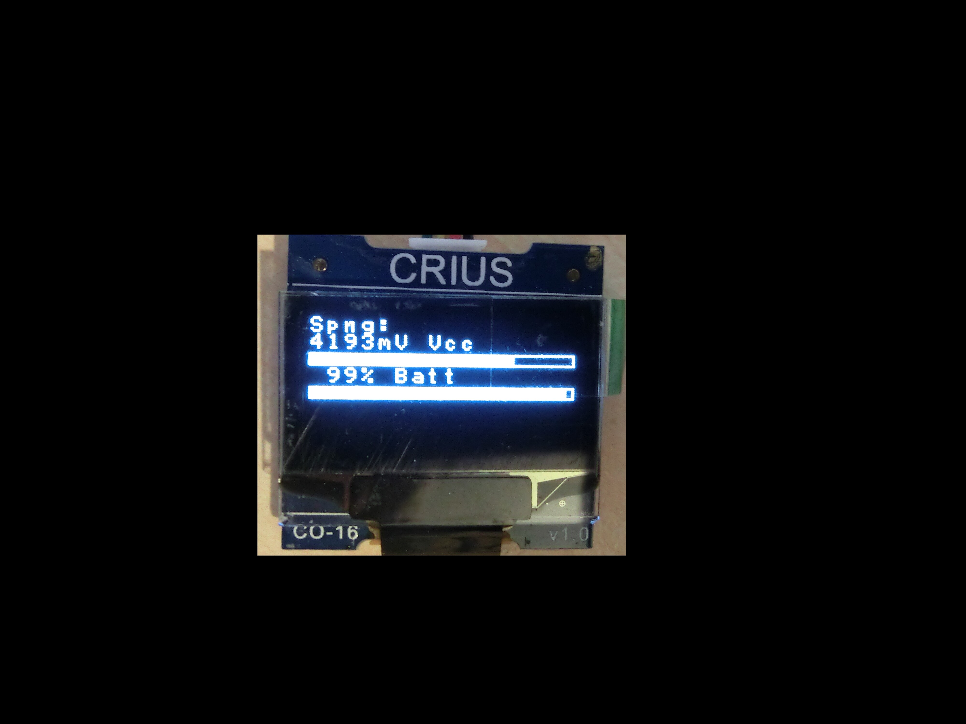

Noch eine Uhr :D Nachdem ich endlich mal ein Gehäuse gefunden habe, konnte ich nun auch meinen Prototyp einbauen und vorstellen.
Als Arduino werkelt ein Pro Mini mit 8 Mhz vor sich hin. Die Uhrzeit bekommt er von einer DS3231 und zeigt diese über ein 128x64 OLED Display an. Spannungsbereich ist von ca. 2,5V bis ca 5V ausgelegt. Über einen LDR wird die Helligkeit am OLED dem Raum angepasst. Da eine Lipo Zelle dran hängt, macht die Software unter 3,2V das Display aus und legt sich schlafen.
Ich überlege mir noch zur Bedienbarkeit der Uhr entweder einen TSOP1738 oder Taster einzubauen... Mal sehen.

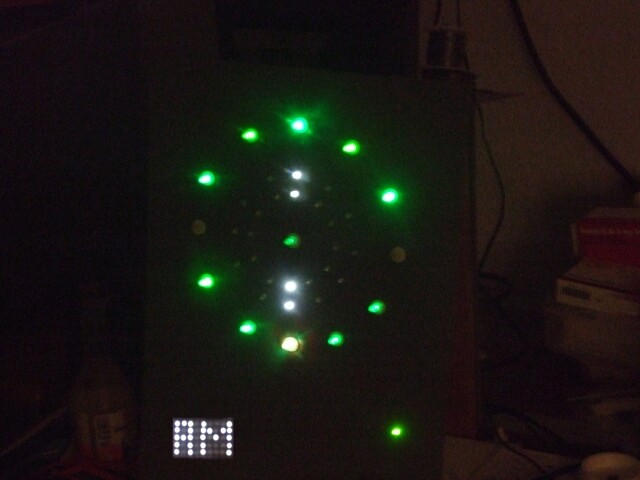

Hallo zusammen
Meine erste UHR ist auch noch in Arbeit, aber vorab 2 Vidos wieweit ich im Moment bin. Ich muss noch die Uhr um den Sekundenzeiger erweitern und meine PM AM Anzeige anbringen und alles schön verpacken.

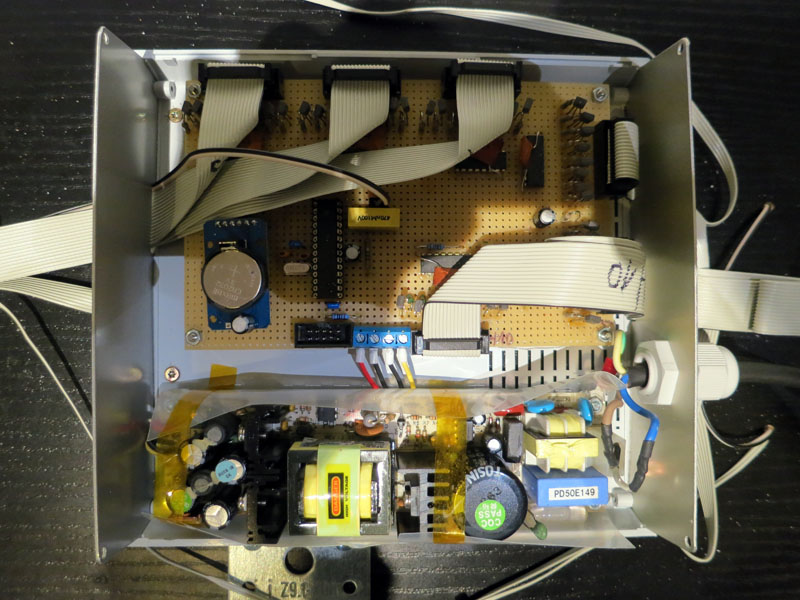

Hallo allerseits,
hier hatte ich mein Uhrenprojekt wärend der Bauphase mit richtig großen Ziffern bereits vorgestellt http://forum.arduino.cc/index.php?topic=207948.0 Jetzt ist die Uhr fertig aufgebaut. Da meine Parnerin streikt und die Uhr nicht in der Wohnung haben will, wird es wohl eine Dauerleihgabe für die Werkhalle auf Arbeit werden ;)
