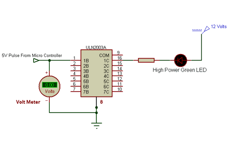

Das IC hat Open Collector Ausgänge. Das heißt die Last wird mit der Betriebsspannung verbunden! Nicht mit Masse. Der Strom fließt von da, durch die Last in das IC und gegen Masse
Hier mit einer LED:
Beachte dass die LED an 12V hängt und ihre Kathode am Ausgang. Das heißt der Strom fließt in das IC. Nicht aus dem IC heraus.

Vollziehe nach wie der Strom fließt. Die Pumpe wird an Vcc (d.h. die Betriebsspannung) und den Ausgang angeschlossen. Nicht an Masse und den Ausgang.
Du musst von diesen Elektronik-Anfänger Gedanken wegkommen dass Strom immer aus einem Ausgang heraus fließt, bzw. dass An = High ist. Das ist auch auf der Arduino Platine selbst nicht immer der Fall.
