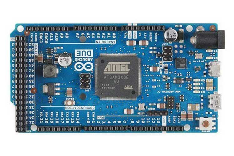

Wieso? Recht hat er. 1 Minute Google:
Operating Temperature -40ºC to +85ºC
Es wurde nach der Lagertemperatur gefragt!
Die Lagertemperatur hat erheblichen Einfluss auf die Lebensdauer der Daten im Flash und EEPROM.
Auch die Elkos leiden.
Falls der Wert nicht noch gefunden wird, würde ich folgende Abschätzung wählen:
Erfahrungsgemäß ist die Lagertemperatur weiter gefasst, als die Betriebstemperatur. Man könnte daher diese als "auf der sicheren Seite" werten.
Und wenn man 85°C beim Lagern überschreitet, hat man (meist) ganz andere Probleme.
Ansonsten die Lagertemperaturen der genannten kritischen Bauelemente suchen (die dürften leichter zu finden sein) und die niedrigste davon nehmen.
