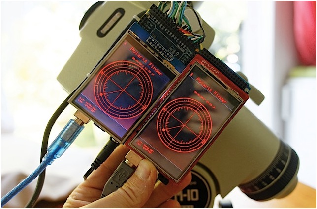

Voici une image pour comparer le nouvel écran à droite et un Kuman K60 2.8" 320x240 à gauche...
 ![](https://europe1.discourse-cdn.com/arduino/original/4X/9/f/4/9f49d2fe74deb995c51560a78d9ea6b21a07c9ed.jpeg)
En plus du confort apporté par le gain en résolution, on peut voir que le Kuman vire au bleuté dans les noirs alors que le modèle Open Smart reste parfaitement noir.

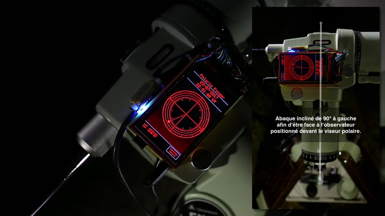

Un petit up pour montrer l'écran en action...
[![](https://europe1.discourse-cdn.com/arduino/original/4X/2/7/3/27357ac677aa8484bb7f3b2724fb54c46287dd75.jpeg)
 ](http://www.youtube.com/watch?v=LHpEZYp4NEY)
[![](https://europe1.discourse-cdn.com/arduino/original/4X/9/5/7/9572eeb22b40b5d8cb327bb7384553608ecf8335.jpeg "Projet EM 10 USD Arduino - Premier ciel") ](https://www.youtube.com/watch?v=LHpEZYp4NEY)

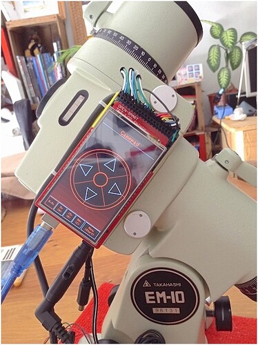

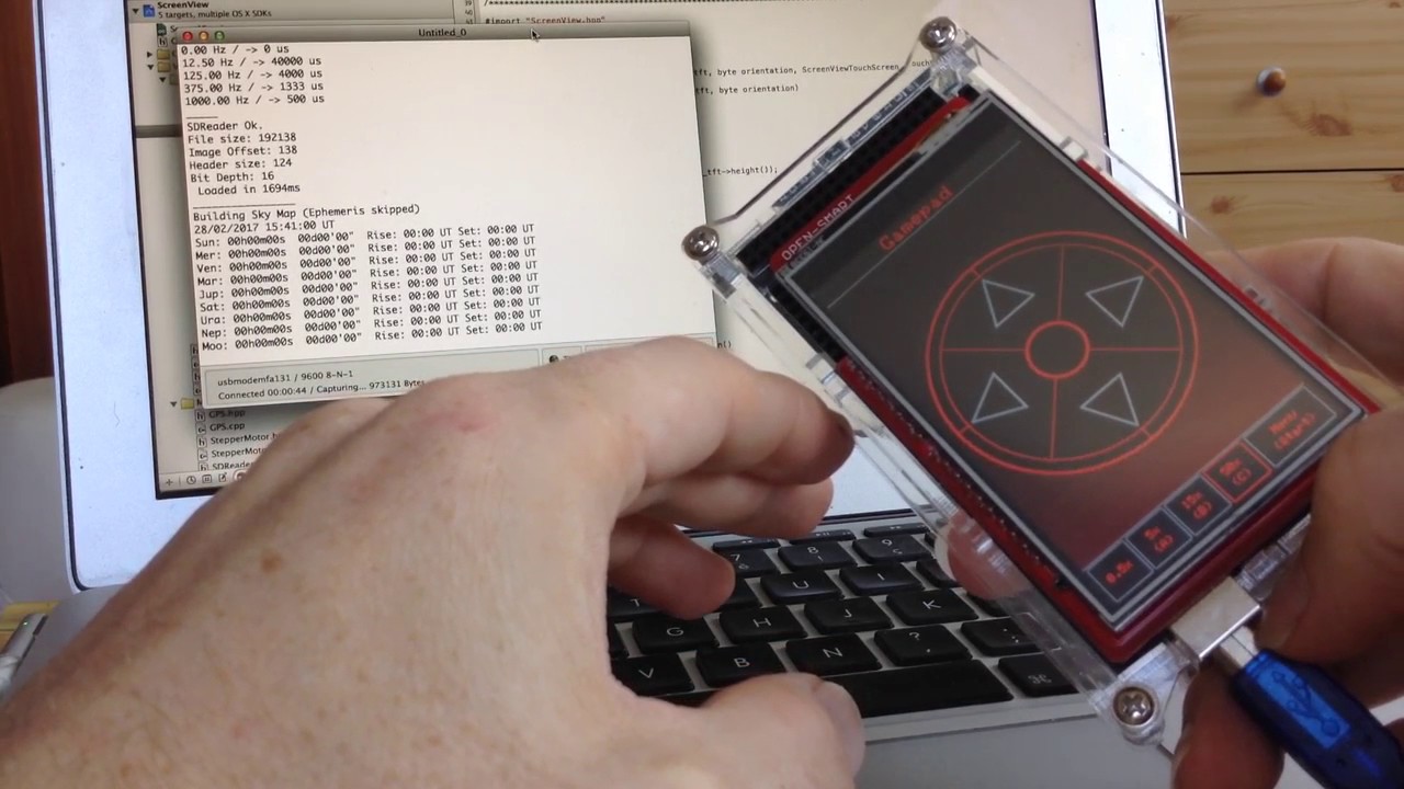

Démo d'avancement de ma nouvelle bibliothèque C++ ScreenView...
[![](https://europe1.discourse-cdn.com/arduino/original/4X/0/f/f/0ff6f3aacf0d20776e403f7cf59bea099d077f42.jpeg)](https://www.youtube.com/watch?v=F3YhXU-TF5U)
[![](https://europe1.discourse-cdn.com/arduino/original/4X/3/4/b/34b373d45c2fcef01a34882d8013492440547fa5.jpeg "Aperçu librairie ScreenView pour Arduino") ](https://www.youtube.com/watch?v=F3YhXU-TF5U)
Elle sera compatible avec les écrans exploitant la bibliothèque Adafruit.
Dans les grandes lignes la bibliothèque permettra:
- Mise à dispo de composants graphiques de base (label, boutton, slider, image BMP 16 bits et 24 bits, conteneurs, etc).
- Agencement hiérarchique des composants graphiques.
- Rafraichissement optimisé pour ne mettre à jour que les zones modifiées.
- Le tactile de la bibliothèque TouchScreen d'Adafruit a été amélioré pour gérer le touch down, touch move et touch up.
- Possibilité de réaliser des captures d'écran en bmp vers carte micro SD (pratique pour faire de la doc).
- Un mode "vision de nuit" est intégré d'origine pour les projets astro. 🕶
