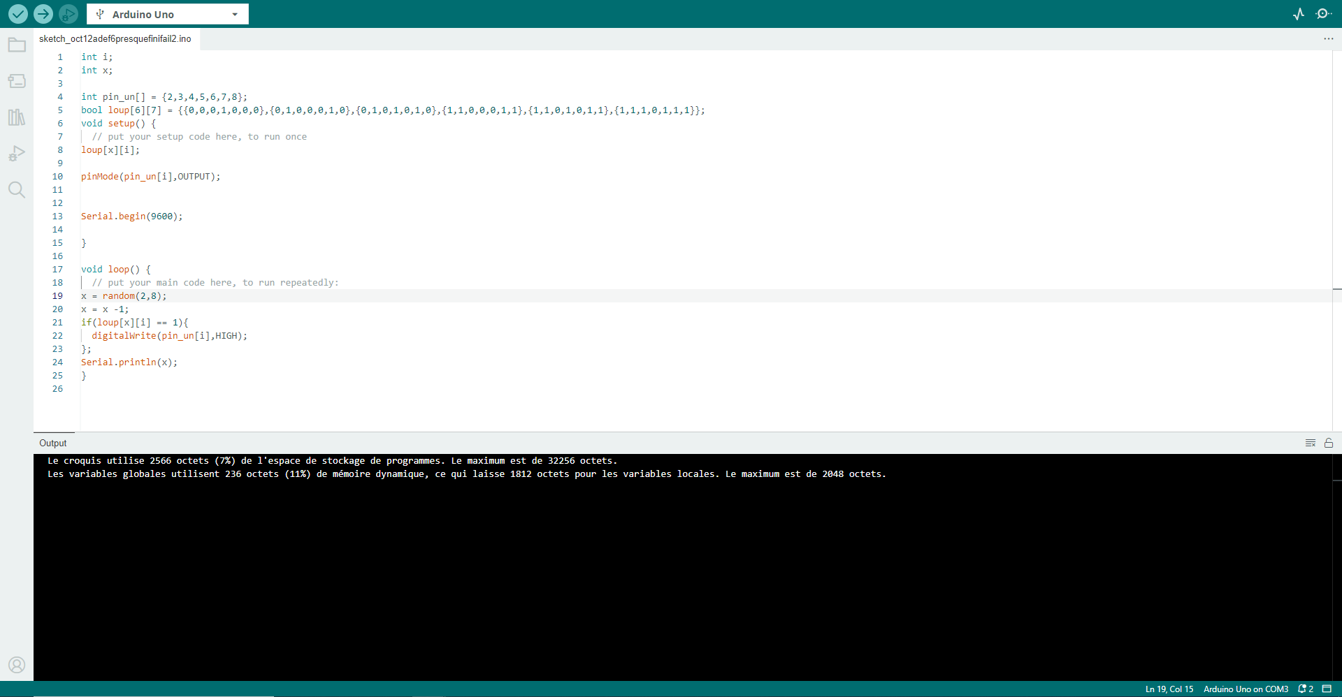

Un erreur de déclaration avec mon code
je sais pas comment faire pour régler mon erreur.
Salut !
Avant toutes choses, lis les bonnes pratiques du forum francophone, et applique-les. En particulier, ne pas poster de capture d'écran de texte mais le texte collé directement sur le forum ou entre balises code :
Le message d'erreur veut seulement dire que la variable pin_un n'est pas déclarée (tu l'utilises directement dans le setup). Si tu ne veux pas l'utiliser que dans le setup, faut la déclarer en globale.

comment je la déclare en globale?

entre les #include et la première déclaration de fonction (setup et loop étant des déclarations de fonction)

Toutes variable déclarée dans une fonction, ne sera visible uniquement dans cette fonction.
Toutes variables déclarée dans un fichier en dehors d'une fonction ou d'une classe, sera visible pour toutes les fonctions de ton fichier.
Il faut aussi faire attention si un même nom est déclarée à plusieurs endroit de le fichier.

En la déclarant en dehors de toutes les fonctions du code (setup et loop mais aussi celles que tu as créé - là y'en a pas). Généralement c'est juste après la déclaration des bibliothèques.
@terwal et @coloneldeguerlasse l'ont tous les deux dit, tu déclares ta variable en local du setup mais après tu veux l'utiliser dans la loop (qui est une autre fonction).

Il doit chercher à allumer au hasard une led dans un ensemble de 7 de façon continue :wink:
Ou plutôt toutes les leds à 1 dans son tableau à deux dimensions.

A quoi sert ce code ?
un dé a six coté
jai régler mon erreur
merci au personne qui réfléchi un peu trop.
