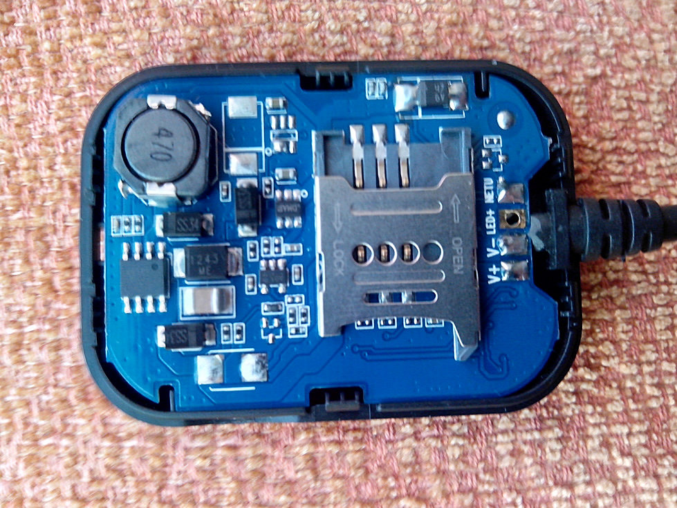

Mañana si puedo saco unas fotos de las tripas a ver qué elementos conocidos y qué veredicto dan los entendidos en electrónica, pues gsm-gprs parece seguro que tiene, pero gps no sabría decir. De momento, lo poco que he pillado, funciona a base de sms (¿la configuración sólo se podrá hacer a base de enviarle sms o tendrá otro tipo de comunicación?)y el tracking gprs es a través de una página web específica. Habrá que ver posibilidades de hacking. Primer misterio, la conexión va, creo, desde los 9 a los 48 vcc con dos de los tres cables (¿El otro paqueé?)
Utiliza el traductor de google, hay una casilla oculta que pone chininglis ---> Español :slight_smile:
Lo del cable blanco es de adorno.
Sigo con las pruebas....
Perdón por la calidad (el teléfono movil chino no tiene muy buen enfoque de cerca). Os presento el aparato por el haz:
Y por el envés, despues de probablemente haberlo fundido, ya que para que se viera todo quité sin pensar mucho una pegatina con el imei que espero que no estuviera tapando alguna EPROM de esas que se borran con la luz :zipper_mouth_face:
Como podéis ver, el tercer cable en discordia va a un pin marcado como NETV y en las instrucciones no he visto ni que se lo mencione.
