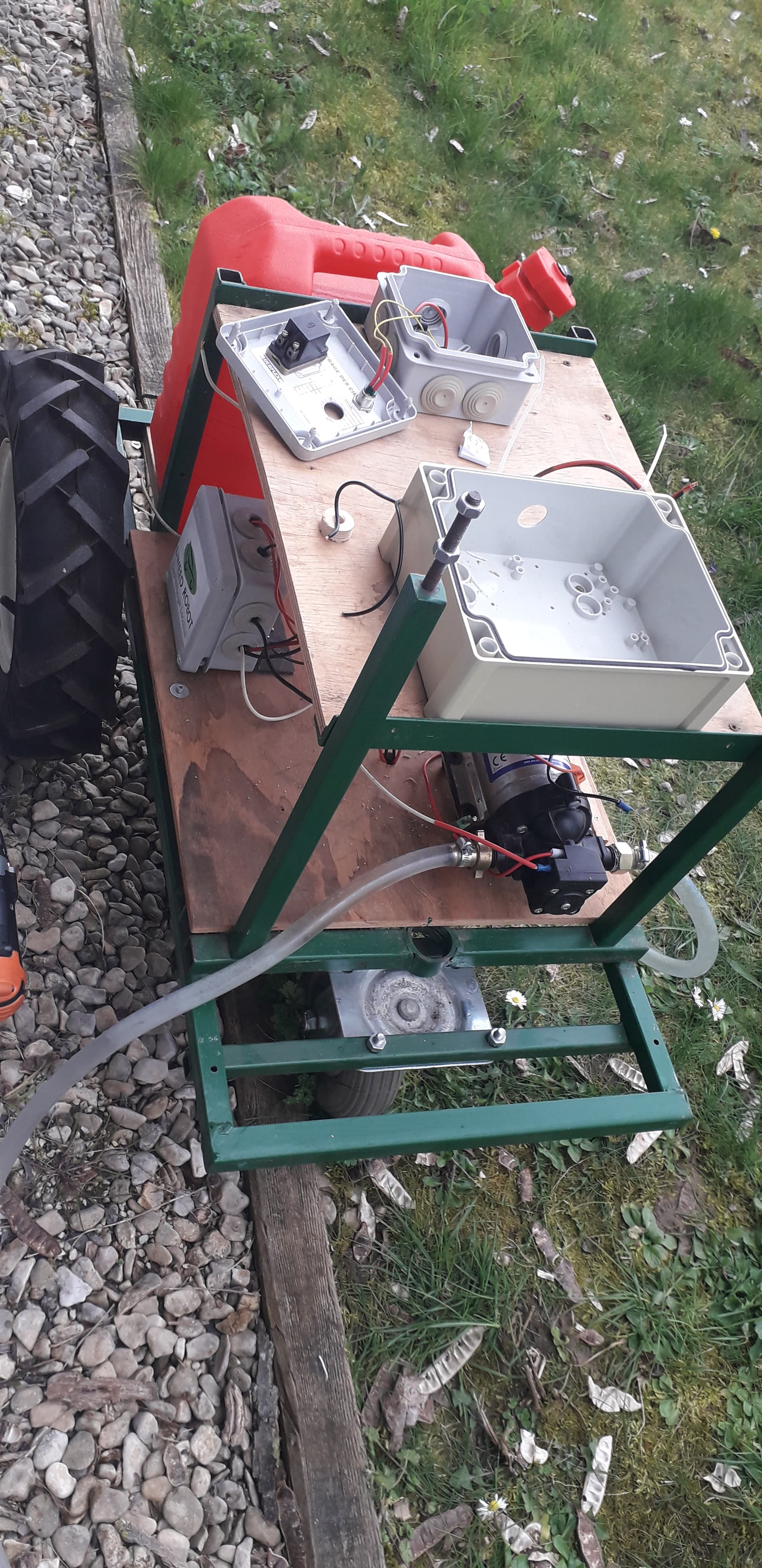

Bonjour à tous ! Je m'appelle valentin et dans le cadre d'un projet de groupe scolaire (niveau bac+2) nous avons récupéré un vieux robot que nous devions remettre en état. Nous possédons une télécommande RC (RC4GS) nous permettant de le contrôler à distance. Il s'agit d'un robot de pulvérisation de précision, il est donc muni d'une pompe que nous activons avec la télécommande. Le robot possède deux roues motrices et une roue folle à l'arrière.
Concernant l'avancement du robot, nous sommes équipés d'une carte Arduino Mega, de deux contrôleurs moteurs de type BTS 7960. Chaque BTS contrôle un moteur. Le tout est alimenté par une batterie 12V
(photo du robot)
