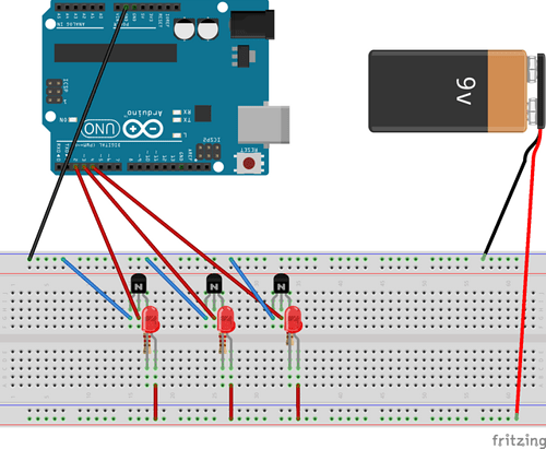

Bonjour à tous,
Je vous demande de l'aide suite à de nombreuses heures de recherches de ma part (et sûrement un manque de connaissance).
En effet, j'ai réalisé un circuit simple avec des transistors, des led, un circuit de commande et un circuit d'alimentation :
J'ai essayé de faire un petit schéma sur Fritzing et j'espère que ça vous aidera à comprendre.
Tout fonctionne parfaitement :
Lorsque je passe mon pin en HIGH, la led correspondante s'allume et mon voltmètre m'indique 9V au bornes.
Cependant, je vous explique mon problème :
Je suis artificier amateur et je souhaiterais que ce circuit allume mon inflammateur pyrotechnique :
celui ci nécessite 2V et 1,6 / 1,8 Ampères.
J'aurais souhaité que, si je branchais un infla à la place de la led, celui-ci s'enflamme.
Cependant, rien ne ce passe.
PS : Brancher l'inflammateur directement à la pile 9V l'allume instantanément.
Les pro en electro peuvent peut être m'aider ?
Je vous en serais très reconnaissant :slight_smile:

Je pense que alx36 passe déjà par une interface de puissance, au vu de son schéma. Des mosfet canal N apparemment, sans résistance gate / source :confused: , à moins que ce ne soient des bipolaires NPN ... sans résistance de base :confused:
IRF520 : Non un Vgs_theshold de 4V donnera un courant de 250µA à 4V et peut être 500mA à 5V !
Compte tenu de la dispersion des lots de fabrication tu peux toujours avoir la chance de trouver un "sachet qui tombe en marche" mais tu peux aussi tomber sur un lot qui ne conviendra pas à une commande sous 5V
Moi je pense rien car je n'est pas vu de schéma complet.
@ alx36
Tu sais Fritzing peut aussi donner un schéma électrique à partir du schéma de câblage.
Le schéma de câblage ne nous sert pas trop, Nous sommes obligés de reconstituer le schéma électrique dans notre tête. La prochaine fois si tu nous envoyais le schéma électrique ce serait plus pratique.
En fait, au vu la simplicité du câblage, je dirais que les petites bestioles noires marquées "N" ressemblent fortement à des transistors avec de gauche à droite : source, gate, drain.
Il n'y a pas grand chose à reconstituer, seule la référence des transistors est vraiment utile.

Tout d'abord, merci à tous pour vos réponses.
J'ai essayé de schématiser mon circuit (que j'ai simplifié en y intégrant une seul led), si il ne vous convient pas, j'esserais de le refaire (je suis novice mais j'apprends).
Il y a bien un circuit d'alimentation et un circuit de contrôle.
J'ai essayé de remplacer le transistor par un MOFSET IFR520, mais le problème est le même.
J'ai pris l'habitude de tester dans un premier temps avec une LED afin de savoir si mon circuit fonctionne, puis ensuite je remplace la led par mon inflammateur.
J'ai essayé avec une resistance (faible), sans résistance, mais mon inflammateur ne se déclenche pas.
Je répète bien que si je le branche au + et au - de la pile 9V, il se déclenche instantanément.

Par contre sur le schéma j'ai a dire :
Est-ce une erreur de recopie ou est ce le schéma exact ?
Tel que dessiné le transistor est en série avec la DEL et la résistance.
Je pense que c'est une erreur d’inattention ce n'est pas le plus important.

J'ai relu depuis le début et j'ai trouvé ceci :
Une pile de 9V qui délivre un courant de 2 A je demande à voir. Ces piles ne sont pas réputée pour délivrer des ampères.
Tu es toujours avec IRF520 ?
Si oui je subodore que tu a eu la mal chance de tomber sur un exemplaire avec un Vgs_threshold dans sa spec mais trop élevé pour une logique 5V et c'est que je te propose de vérifier.
Remplace la charge du transistor par une résistance.
Je propose (tu vois si tu peux faire autour si tu n'as pas) de fixer le courant dans le transistor à 50 mA. cela correspond a une résistance R = 9V/50mA = 180 ohms et 0,5W --> en général tu devrais avoir des 250mW donc tu mets deux résistances de 400 ohms en parallèle (tu vois je fais un peu à la louche).
J'espère que tu as un voltmètre sinon tu place en parallèle sur la résistance d'environ 200 ohms que l'on vient de définir une DEL avec une résistance en série de 1kohm.
  1. première manip
    Si tu n'as pas de voltmètre tu vas commencer par tester si la diode est bien dans le bon sens en court-circuitant le transistor avec un fil ( on ne sait jamais autant éviter de se poser les questions inutiles).
Ensuite tu relie la grille du transistor (Gate) au + 9 volts.
Comme c'est un IRF ce n'est pas certain qu'il se débloque à 5V mais à 9V il devrait le faire.
Si la tension VDS est bien proche de 0V ou si la diode s'éclaire, cela veut dire que le montage est bon.
  1. deuxième manip
    Connecte la grille à un +5V et vérifie que cela fonctionne toujours.
    Si cela ne fonctionne plus c'est que le Vgs_threshold est trop élevé.
Note qu'à aucun moment je ne me suis servi de la carte arduino.
Retient le message : quand cela ne fonctionne pas comme prévu il faut aller au plus basique. Moins il y a de composants plus ce sera simple de trouver la cause du non fonctionnement.
Tant que ces manip ne fonctionneront pas il sera inutile d'utiliser une carte arduino.
