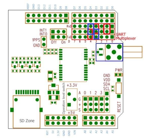

Hola Krakax Saludos desde Ecuador!
Disculpa que no pueda ayudarte con tu proyecto, pero leí tu post y dices que te funciona el GPS por separado!
Yo tambien tengo un Arduino R3 y el mismo shield GPS pero aun no logro hacer que funcione, prodrías darme una mano? con la configuración de los jumpers?

PERO SOLO ME SALE ESTO EN EL MONITOR

Hola, Te cuento que uso otro ejemplo, pero deberia funcionar cualquiera.... bien según lo que veo a la vista se nota que tus jumper esta mal ubicados., te adjunto una captura.
Con respecto a la toma de datos del gps, solo necesitas el jumper que esta en la posicion 3, a menos que necesites el enviarle algun comando, en ese caso necesitaras el jumper 4. el jumper que tienes en la posicion 1, no es necesario.
Saludos. espero te sirva.
