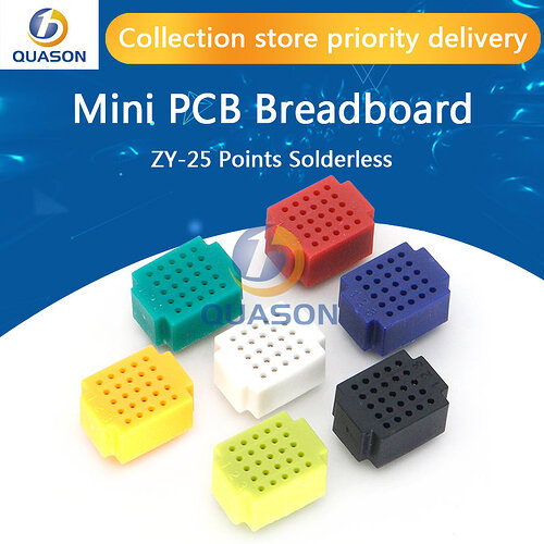

He encontrado estas minibreaboards que entiendo que me podrían servir, pero son extrañamente baratas. Que te parece?
Es una opción interesante, además, como tienen 5 líneas de contactos, tal vez con 12 de éstas te arreglas (depende del proyecto, claro).
Pues creo que voy a optar por eso. Realmente no puedo arreglármelas con menos de las 60 porque cada una está separada hasta 15cm a veces de la siguiente (es la razón para no utilizar PCB, en total tiene casi 1 metro en algunas partes de distancia). Si nadie ve algún impedimento en este proceder (soy muy novato), las compro.

Eso podría servirme! Pero creo que con las minibards sobre todo a ese precio es demasiado fácil y me da versatilidad.
Toda la razón! Pero con las minipcb me ahorro esa parte y creo que de cara al mantenimiento me va ser mejor montarlo sobre un tablero de minipcbs!
