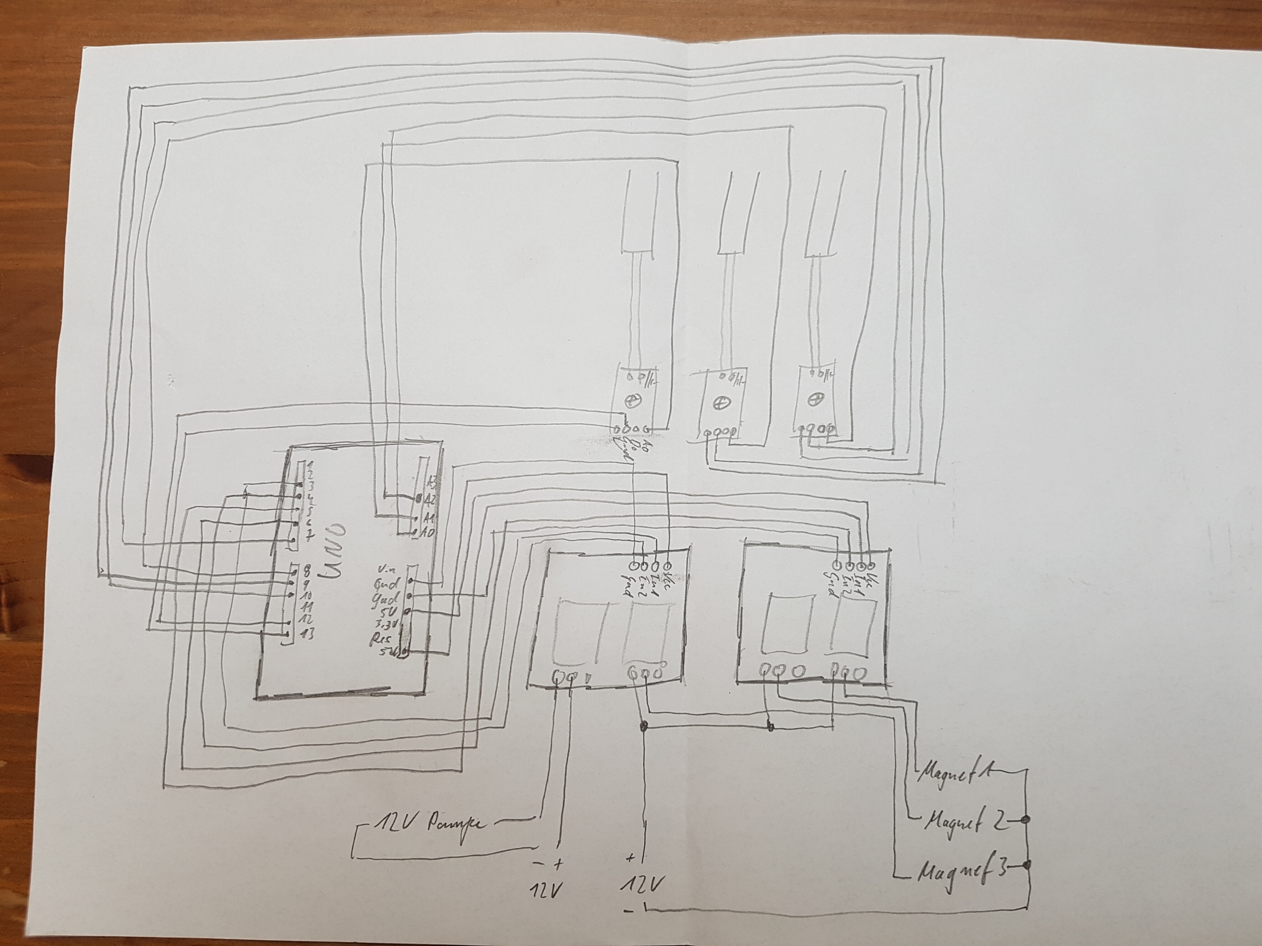

Hallo zusammen,
ich habe einen Uno. Diesen nutze ich für meine Bewässerung. Das funktioniert auch soweit ganz gut.
Ich würde jetzt gerne die gemessen Werte loggen und abrufen können. Bodenfeuchtigkeit, Füllstand und ob gewässert wurde oder nicht zum Beispiel. Wie würde ich das am besten umsetzen?
Ich habe versucht in Erfahrung zu bringen was für Hardware ich noch brauche. Reicht da ein ESP8266 Wifi-Modul und SD-Karten Modul für meinen Uno? Ich weiß noch nicht was am einfachsten ist. Die Daten als CSV zu loggen und dann abrufen ober einfach per Mail zusenden zulassen dann bräuchte ich keine SD-Karte? Ich will gar nichts auswerten. Mir ist nur wichtig, dass ich die Daten sehen kann wenn ich nicht zu hause bin. Was wäre denn der geringste Aufwand?
Danke und Gruß

> [@stereo007](#):
> [@stereo007](#):
Das widerspricht sich.
Wenn Du nur aktuelle Daten sehen willst: Kleines Web-Fontend.
Minimalistisch.
Sobald Du Daten, die nicht den aktuellen entsprechen - also die in der Vergangenheit liegen... - sehen willst, kommst Um Datenspeicher und Auswertungsscript nicht drum rum.

Hallo danke für die Rückmeldung.
Ich frage zur Zeit alle zwei Stunden die Sensoren ab. Ich hatte mir das so vorgestellt das ich dann alle zwei Stunden eine E-mail bekomme. Dann kann ich auch auch in der Vergangenheit schauen oder? Wie gesagt ich brauche keine Datenbank und ich will eigentlich auch nichts grafisch darstellen. Ich will nur sehen, dass alles läuft und wie feucht die Erde ist um ggf nachzuregeln.
Habe ich mir das zu einfach vorgestellt?

> [@stereo007](#):
Dann brauchst sowas wie nen Mailserver, den Du beschreiben kannst.
Da heutige externe Mailserver mindestens SSL verlangen, ist das in konventionell nicht mehr ganz so einfach.

Eine einfache Lösung ist auch, den Uno um einen ESP8266 zu erweitern und die Daten per UDP an den PC oder an einen anderen ESP zu senden. Da tut es auch der kleine ESP-01 oder auch der etwas größere Wemos D1 mini bzw. NodeMCU. Alle auf Basis des ESP8266.
Die Daten kannst du vom Uno per serial an den ESP übertragen.
I2C geht auch, ist nur etwas komplizierter, da der ESP Master sein muss.
Auch mit dieser Kombination kannst du ein Web-Frontend zur Visualisierung verwenden. Ich nutze z.B. in einigen Projekten beides, Web-Frontend und UDP zur Datenübertragung und Auswertung für spezielle Vorgänge.

Guten Morgen, nach dem Input von euch habe ich nochmal gelesen. Kann ich denn den UNO zum Beispiel durch ein esp32 ersetzen? Dann die Anlage über den esp32 steuern und auch direkt die Daten via Mail zu senden? Die Pins reichen und mehr als 3,3V brauche ich nicht.
So ähnlich wird das doch hier auch gemacht oder?

> [@stereo007](#):
Um das zu beantworten, kennen wir dein Projekt und deine Anforderungen zu wenig bis überhaupt nicht.

😉 Gute Frage. Ich steure ja auch nur die einzelnen Pins und schalte ein paar Relais und bekomme ein paar analog Daten. Ist jetzt ja nichts großes an Rechenleistung was verlangt wird. Bei der Mausfalle wird ja auch nur die Email versendet wenn eine bestimmte Bedingung erfüllt ist oder? Mehr will ich ja eigentlich auch nicht. Schafft das ein esp32 nicht?

> [@stereo007](#):
In Post #8 hatte ich schon kurz was geschrieben. Ohne genaue Infos ist das schwer zu beantworten.
Am besten du postest mal ein aktuelles Schaltbild deines jetzigen Projektes. 3,3V reicht nicht unbedingt für alles aus.

Eine Skizze ist anbei. Ist aber ein bisschen älter. Die Relais vorsorge ich nicht mehr über den UNO mit Storm. Freilaufdioden sind auch nicht eingezeichnet. Ich denke es geht nur um den Überblick.
Der Sketch ist auch dabei.

Ok, sollte funktionieren.
Allerdings musst du dabei beachten, dass viele Relaismodule nicht mit 3,3V angesteuert werden können. Die funktionieren dann nicht. Wie es mit deinen Sensoren ist, musst du prüfen.
Allerdings würde ich den Aufwand nicht treiben, alles umzubauen.
Kleine Erweiterung um einen ESP und gut ists. 😉
<div class="post-metadata">
**Author:** ![stereo007](https://dub1.discourse-cdn.com/arduino/user_avatar/forum.arduino.cc/stereo007/32/1102362_2.png) [@stereo007](https://forum.arduino.cc/u/stereo007)\
**Post date:** [June 1, 2021, 9:53am UTC](https://forum.arduino.cc/t/uno-als-webserver-oder-per-mail-daten-senden/869152/13 "2021-06-01T09:53:08Z")
</div>
> [@HotSystems](#):
OK? 😉
Also was brauche ich jetzt noch an Hardware? Nur einen ESP8266?
Die Daten vom UNO === \> serial an den ESP übertragen ===\> Email
Habe ich das richtig verstanden?
**Author:** ![agmue](https://dub1.discourse-cdn.com/arduino/user_avatar/forum.arduino.cc/agmue/32/750067_2.png) [@agmue](https://forum.arduino.cc/u/agmue)\
**Post date:** [June 1, 2021, 10:00am UTC](https://forum.arduino.cc/t/uno-als-webserver-oder-per-mail-daten-senden/869152/14 "2021-06-01T10:00:49Z")
</div>
> [@HotSystems](#):
> Was hat eine Mausefalle mit einer Gartenbewässerung zu tun ?
Beide senden E-Mails 🙂
> [@stereo007](#):
Sehr schön!
> [@stereo007](#):
Weniger Spannung und weniger Strom an den Pins sind die problematischen Kriterien. Wurde schon geschrieben, ich betone es noch mal. ESP8266 entfällt wegen zu wenigen analogen Eingängen, der ESP32 hat genügend. Ich habe Relaismodule, die mit einem ESP32 nicht funktionieren.
> [@stereo007](#):
Doch, hinsichtlich Speicher und Geschwindigkeit locker! Die Reichweite zum Router kann kritisch sein, bei mir reicht es nicht quer durch's Haus.
Der ESP32 ist ein Füllhorn an Möglichkeiten, was die Frage aufwirft, wenn der ESP32 es schafft, ob Du dem gewachsen bist. Ich kenne Dich nicht, daher muß ich diese Frage mal stellen.
