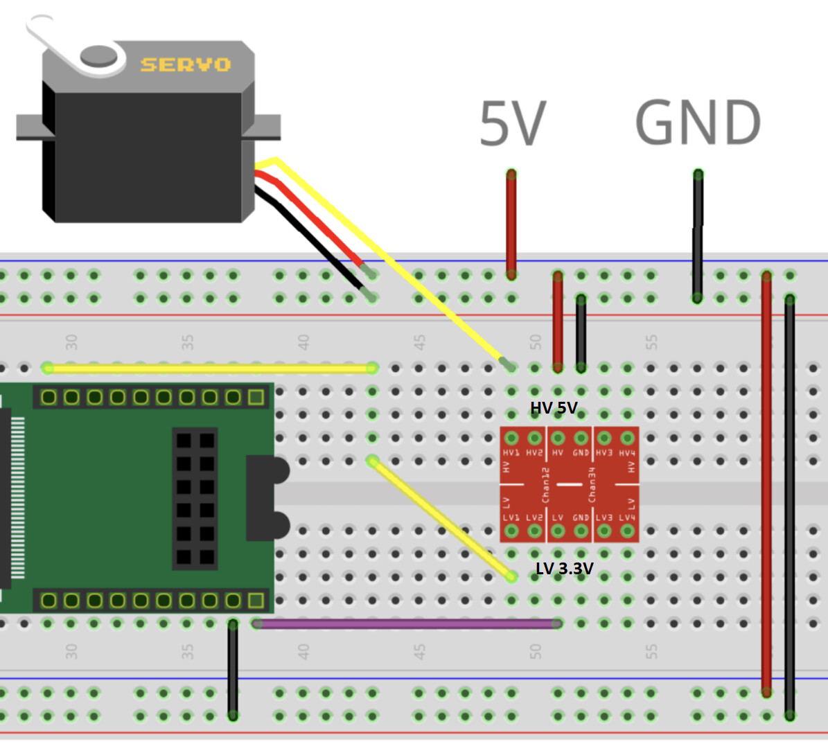

Wenn ich ein Level converter 5/3.3 v nutze und das pwm Signal auf 3.3v habe und der Servo 5v bekommt sollte es doch gehen oder?
PWM ist doch nur der Signalgeber oder sehe ich da was falsch ???
Servo hat externe 5v, PWM auf Pin 13 hat dann nur 3,3v
SPI ist bei Pin 10-13
Beide GND 5V und 3,3V verbunden?

ich hab hier mal ein beispiel wie es aussehen könnte aus dem Netz !
Bis jetzt hab ich mit Levelschifter nichts am Hut !
Aber wenn ein BiDirectionaler 5 / 3.3V
aktuell löse ich dass ganze noch mit dem UNO ohne Levelshifter etc. , brauche aber ne lösung für den NANO ( Nur Nano) Habe noch ein Nano ausgegraben ! kein 33 IoT
Die Schaltung ist korrekt, den GND am Levelschifter brauch man nicht, die arbeiten ohne GND.

Nein, sind mit auf der Platine. Der GND auf dem LS ist nur durchgeschlieften, damit mansche nicht vergessen GND miteinander verbinden :wink:
Level shifter
der normale Nano würde quasi reichen ohne ein Level Converter zu benutzen ???
Der der hat ja ein 3.3 & 5V Ausgang !
JA!

Nur 5V benutzen = fertig ist der Brei :wink:
Die 3,3V ist nur vorgesehen für andere Sachen
Das sind 2 Versorgungsspannungen: 5V Aus und Eingangs-Spannungsversorgung (5V Eingangsversorgung wenn kein USB angeschlossen ist) und 3,3V Spannungsversorgungsausgang.
Die Signale an den digitalen Pins haben 5V.
