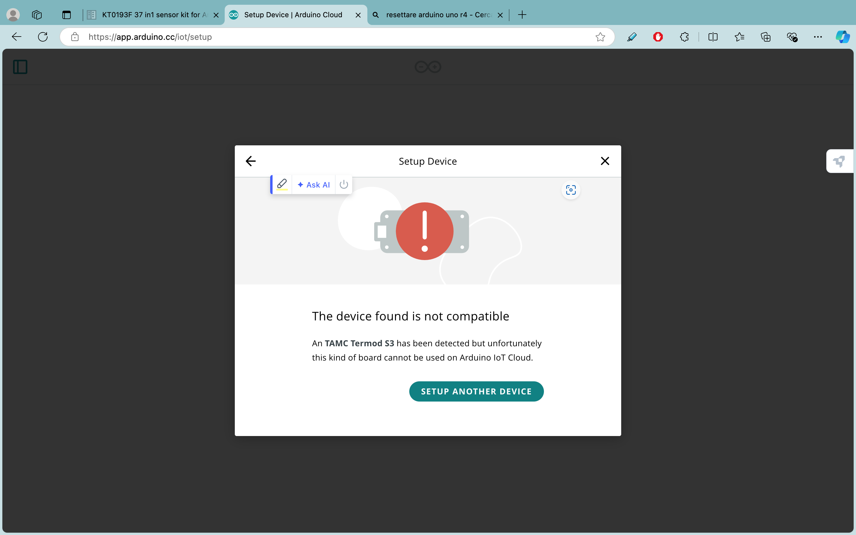

Ho comprato la scheda da poco e sono riuscito ad utilizzarla correttamente per alcuni progetti senza problemi. Oggi volevo aggiungerla ad Arduino cloud come nuovo device: inizialmente qualche problema con l'installazzione del firmware (passaggio automatico e obbligatorio per poter aggiungere la scheda); andando avanti sono arrivato al punto di dover assegnarli un nome, ma mi esce un messaggio con scritto che non è piu stata trovata la scheda, presumo per problemi col cavo o con le porte USB del Mac. Il problema è che l'Arduino non viene piu riconosciuto come tale ne da Arduino IDE, ne da Arduino cloud quando ritento di aggiungerla. A volte viene letta come esp32, a volte come namino arancio o rosso e altri. cosa devo fare? Credo che si sia verificato un'interruzione durante l'installazzione del firmware. Dovrei ripristinarla alle impostazioni di fabbrica? non sono riuscito a capire come fare. Grazie per l'aiuto.

Se, come credo di capire, si tratta di una UNO R4 WiFi (cosa che NON hai specificato, ma parli di ESP32, per cui ... :roll_eyes:), probabilmente devi ricaricare il firmware sul ESP32 ... segui alla lettera QUESTO mio vecchio post.
Guglielmo
Grazie mille per l'aiuto! ho provato come mi hai detto è si è sistemato
