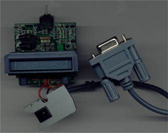

Pregunta: Que quieres hacer con el conector RS232? Cual es tu objetivo?
Hola:
Mi objetivo en un principio controlar un dispositivo que usa todos pines que se ha nombrado, un lector y grabador y se puede hacer copias de seguridad antiguo de Memory Card de la PlayStation 1. En resumen, guarda datos de la memoria al PC como copia de seguridad. Este aparato se llama DexDrive.
Antes que nada, por lo que he leído en Internet, funciona a 38400 baudios.
Su programa original que hay dos versiones, la más usada el 2, desde que ejecutes o abras la aplicación, se enciende el Led verde, antes se pone naranja comprobando la Memory Card. El programa se llama DeXplorer.
Lo abrí y comprobñe los cables.
Antes que nada, llevo años pensando en hacerme una interfaz propia con Visual Studio .net para controlar este dispositivo, como no tengo analizador lógico, lo he dejado. Lo compraré en el futuro cuando tenga €€€€€€.
Tiene un transformador a parte, por mucho que lo alimentes, nunca encenderá el Led verde, ni naranja que significa enviar y recibir datos.
Deduzco que los RTS, CTS, DTR, etc tiene que ver bastante, nunca los he usado en Visual Studio, nadie en la época encontré que sepan cosas de estas, solo lo típico de siempre, con el Rx, Tx y GND.
Está esos modos en modo desactivado en Visual Studio el componente serialPort1 para los que los conozcan. |301x500
No sabía que se podía hacer puente para engañar. Antes de hacer puente entre ello, debo estar más informado y mejor. Así que me voy a bucar más por www.google.es estos temas que antes no me daba inforamción para entenderlo, a lo mejor hay más y sin saberlo hoy en día, ya no estamos en el 2003.
Como el dispositivo solo funciona desde que inices su interfaz original, por ahora no puedo hacer nada, ya que no conozco sus comandos internos. Eso si, la interfaz DeXplorer 2.x sabe cuando está conectado al puerto COM1, cuando tiene la Memory Card insertada, si la quitas o la pones dicha Memory Card lo indica en tiempo real en su interfaz. Por lo que se ve, detecta todo. Lo que me sorprende, que en su interior del DexDrive, no incluye algún tipo de microcontrolador.
Cuando acabe mi propia interfaz para conocerlo a fondo, me meto con Arduino que controle, con LCD incluido y tarjeta micro-SD, esto más adelante claro, primero lo primero.

Metaconta prueba esto y usa las conexiones simples de los primeros post
Gracias campeón, no te había leído.
He visto que usa este código.
            // Dexdrive no responderá si RTS no se conmuta on / off.
            OpenedPort.RtsEnable = false;
            Thread.Sleep(300);
            OpenedPort.RtsEnable = true;
            Thread.Sleep(300);
Saludos.
El esquema RS232 que te puse está mas alla de las líneas de handshake que requierían las viejas comnicaciones RS232. Observa que los pines extra se cierran entre si y solo miras RX TX y GND
Buenas noticias.
Al menos para mi, y los que les interesen. Hay que lograr que el DexDrive despierte, aunque envíes los comandos correctos lo ingnorará. Se han complicado la vida haciendo comportamientos para que no le copien el producto, en fin, al final se puede hacer. Lo que he logrado solo hace encender el Led verde, lo que indica que por fin está despierto.
Primera prueba y me costó coger el truco, he logrado encender el Led verde del DexDrive. Por algo se empieza. :wink: Lo que he hecho, solo despierta el DeDrive mostrándolo conel Led verde encendido, está preparado para recibir comandos en el cual aún no lo he programado.
En el cuadro negro, muestra letras en verde los caracteres.
Por ahora, este es el código.

Sigo con ello intentar enviar comandos a ver si se deja, como formatear, leer, borrar, algo.
Felices fiesta.
