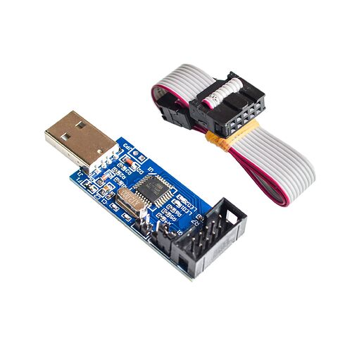

Tengo un programador USB ASP como este
https://es.aliexpress.com/item/1925104784.html?src=google&src=google&albch=shopping&acnt=494-037-6276&isdl=y&slnk=&plac=&mtctp=&albbt=Google_7_shopping&aff_platform=google&aff_short_key=UneMJZVf&&albagn=888888&albcp=2047572441&albag=80829465588&trgt=743612850714&crea=es1925104784&netw=u&device=c&gclid=Cj0KCQiA-bjyBRCcARIsAFboWg2qLC_N6uRwKocA9aOlZFvf1-BiVyYtyOckxQsb0YIOFnKdBIc5GV8aAiEqEALw_wcB&gclsrc=aw.ds
ya instalado y con los drivers.

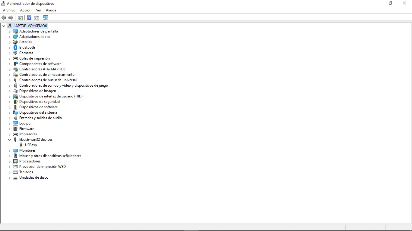

El Administrador de Dispositivos de Windows 10 me lo reconoce en "libusb-win32 devices" como un "USB asp"
Intentando seguir un tutorial de reprogramación del Bootloader de un at328P indica que en Arduino debo seleccionar, entre otras cosas, el puerto com correcto, pero claro como windows no le asigna un puerto com no puedo seleccionarlo en Arduino y no puedo realizar la reprogramacion.

Primero debes resolver el hecho que Windows no reconoce tu progamador. No intentes programar nada porque no tiene sentido hacerlo.
Mira en el Administrador de dispositivos si tienes algo en amarillo. Eso indicaría tal vez un problema de drivers.

Hola Surbyte, al parecer no tengo ningún simbolo amarillo en el administrador de dispositivos, solo que en lugar de aparecer con un puerto com asignado aparece dentro del apartado libusb-devices como USBasp (intentaré subir una captura de pantalla).
He probado a desisntalar los drivers y volverlos a instalar desde una carpeta de driver descargados y me asigna la misma ruta.
Como no soy una eminencia en estas cuestiones me siento un poco maniatado ya que enseguida se me agotaron las ideas.

Buscando el enlace correcto este sería exactamente el que yo he comprado hace casi 2 años
https://es.aliexpress.com/item/32655058882.html?spm=a2g0o.productlist.0.0.3fda67022cOyNI&algo_pvid=1d9baf91-a469-4d7e-95c3-fead5fbd6b4b&algo_expid=1d9baf91-a469-4d7e-95c3-fead5fbd6b4b-51&btsid=0b0a119a15827892944107998e990a&ws_ab_test=searchweb0_0,searchweb201602_,searchweb201603_
Este tambien esta desactualizado ??
Si consideras que si, cómo debería buscar uno que sea mas actual ??
Utilizo windows 10 de 64bit
