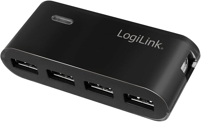

Ich glaube, das hier wäre nicht schlecht, oder?
Hat ein Netzteil und laut Beschreibung ein Bus-Überspannungsschutz:
oder ein passives mit Bus-Überspannungsschutz:
