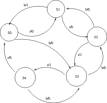

Quindi devo scrivere 5 case, giusto?
Io comincerei a fare un bel disegno sulla carta della tua "macchina a stati logici" con le varie codizioni di entrata e di uscita dai vari stati, ecc. ecc. così da avere ben chiare le idee, tipo ...
... poi passerei alla codifica :slight_smile:
Guglielmo
Potrebbe andare?
Mi sembra di si :slight_smile:
Ora, con calma, uno step per volta provando che vada ... la codifica :wink:
Guglielmo
Edit: Probabilmente quello che hai messo come stato S3 NON è un vero stato, ma un qualche cosa che fai mentre sei nello stato S2 :wink:
gpb01:
Infatti è più un if() dentro un while() :wink:
