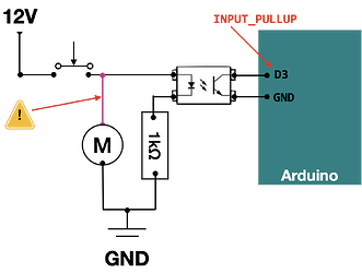

En câblage
ça donnerai qq chose comme ça ? :
non
il vous faut la résistance de limitation de courant pour la diode de l'optocoupleur et vous ne faites pas passer l'alimentation du moteur dans l'optocoupleur.
donc plutôt cela : (les pros du hard vous confirmeront)
attention cela suppose que le fil de commande du moteur soit bien protégé et que vous n'allez pas envoyer une surtension quand le moteur est coupé
Ok merci. Je fais du dev, mais coté hard je suis vraiment une quiche. Quand vous dite fil de commande protégé, vous voulez dire contre les surtension avec un fusible ?
Je suis aussi plutôt logiciel aussi
Cela dit, lorsqu’un moteur électrique est en marche, il génère une tension opposée au courant électrique qui le traverse. Cette tension s'oppose à la tension d'alimentation et limite le courant circulant dans le moteur, contribuant ainsi à réguler sa vitesse et à éviter une surcharge. En français, on parle de "tension contre-électromotrice" ou "tension arrière" pour décrire ce phénomène. A l’arrêt du courant cette surcharge n’est plus contrée est "remonte" le fil d’alimentation jusqu’à l’interrupteur, il peut y avoir plusieurs centaines de volts et ça peut produire une étincelle au niveau de l’interrupteur par exemple. Pour contrer cela on met généralement ce qu’on appelle une diode de roue libre qui donne un chemin de sortie au courant en le renvoyant dans le moteur. (Vrai pour toute charge inductive)
Dans votre cas, si le courant remontait le fil jusqu’à l’interrupteur il trouverait un passage vers l’optocoupleur en mettant une tension trop élevée à ses bornes qui pourrait l’endommager.
