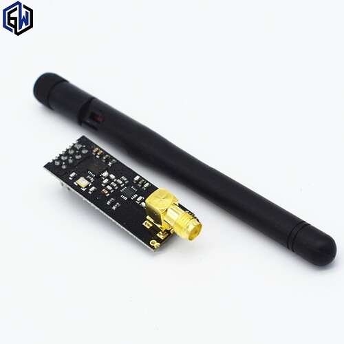

je mène un projet en ce moment sur une voiture radio commande piloté par radio en arduino. Seulement je ne sais pas quel module choisir
j'ai d'abord vu le module nrf24l01 et le nrf24l01+ mais sur certains site j'ai vu que la porte était faible (j'ai trouvé qu'il était possible de l'augmenter au profit du débits, mais j'en ai besoin)
je recherche donc un module qui pourrait être utilise dans cette application
merci d'avance

Un ami a fait des essais concluants jusqu'à 100m en champ libre.
Mais si tu veux assurer, choisis un modèle avec ampli et antenne :
Chez moi, en intérieur, ce module m'a permis d'augmenter la portée.

dans l'article il insiste sur l'importance de l'antenne
"Remplacer l’antenne ([6 dBi ou plus) pour augmenter la portée ou environnement difficile"
cela impacte t'il vraiment d'après vous
Il serait étonnant que tu sois limité par l'antenne étant donné qu'une voiture se pilote à vue.
OK merci je vais donc faire le teste. Je reviendrai vers vous pour vous dire quoi
Attention aux tests. Lorsque 2 NRF24L01 sont situés trop près l'un de l'autre l'émetteur sature le récepteur. Donc prévoir quelques mètres de distance.
