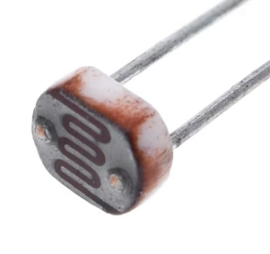

La résistance d'une LDR (Light Dependent Resistor, ou photorésistance) diminue lorsque l'intensité lumineuse augmente.
Les résistances couramment utilisées:
 ![image](https://europe1.discourse-cdn.com/arduino/original/4X/4/d/7/4d7639767caa7856f78cc6eeb56b341b1ed9082c.png)
Comportent plusieurs modèles:
 ![image](https://europe1.discourse-cdn.com/arduino/original/4X/9/4/0/940e572679e999755e67591735cd5e7ad5a4fdf5.jpeg)

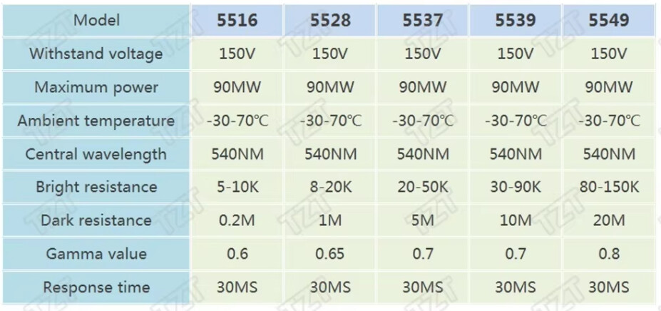

Par le choix des ces valeurs
 ![Screenshot_20241021-172449~2](https://europe1.discourse-cdn.com/arduino/optimized/4X/5/2/1/521627c970aa1a64e7f77e2c6fdaf9aa8fda9a9d_2_690x80.png)
Vous pouvez determiner la valeur de la résistance à rajouter pour faire un pont diviseur équilibré.
Si vous mettez la ldr en bas, vous aurez une tension descendante avec une lumiére montante.
Et l'inverse si vous mettez la ldr en haut (la tension serra montante si la lumiére descend.
Il ne faut pas non plus que l'impédance en mode dark soit trop elevée par rapport à l'impédance d'entrée du systéme sur lequel vous connectez la ldr (Arduino?).
les 2 ldr de gauche du tableau me semblent bien, avec je pense, 1 résistance de l'ordre de 200k en série pour avoir une grande variation possible.
