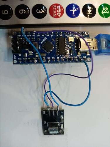

Quelque chose ne fonctionne pas dans mon code pour afficher en console, la valeur hexadécimale de chacune de mes touches de télécommande. ( petite TLC prévue pour arduino, made in China)
A chaque pression, j'obtiens la valeur 0, quelque soit la touche.
De ce fait, à l'inverse, en envoyant le code 0xFFA25D, rien ne se produit en retour aussI.
Pourtant largement utilisé tel quel, ce code est éprouvé, aurais-je un problème de librairie, pourtant provenant de Github? Serais-un problème de conversion Hexadécimal ? j'utilise une carte Nano, driver CH340, fonctionnant bien sur divers autres applications .
Je sollicite votre aide ici, car n'ai pas trouvé de post évoquant ce problème sur la toile.
Merci d'avance.

regardez du côté du câblage de votre récepteur IR (vous en avez bien un qui est connecté?)
cette modification de code change la valeur lue dans la console à chaque appui.
au lieu de 0 , j'obtiens x??x??xX?? avec le ? inversé.
Le récepteur IR est normalement connecté, d'autant que sa led comme celle de la carte nano, clignote à chaque appui sur l'une des touches tlc.
Passez la console à 115200 et corrigez la faute de frappe dans le code :wink: Serial.begin(115200);
je n'avais pas vu également cette erreur.
Changement résultats encore, Seuls des ?? inversés s'affichent cette fois.
La console est elle à 115200 bauds ??? ?
elle n'y était pas , mais corrigée, elle affiche des zéro comme à 9600 bauds.
Votre récepteur est dans doute mal branché ou endommagé alors ou ce n’est pas le bon récepteur...
Vous pouvez poster une photo claire du montage ?
pourtant télécommande et récepteur sont issus du même fournisseur.
La photo a l’air bien le capteur est peut-être défectueux
