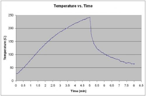

Ah l'articolo che dicevo: http://www.sparkfun.com/tutorials/59 (che poi per la parte forno si rifà all'articolo citato:
notare la curva del fornello elettrico:
e relativo commento:
Here we have the initial test of the Spark Fun Oster Toaster. Starting from 25C, the ramp is 225C in 5min or 45C/min = 0.75C/s. This is actually pretty good. The commercial reflow ovens are 1-1.5C/s. The massive drop at 5min is when the front door was opened. The toaster can actually hit 250C without any problems.
la sparkfun vende anche una scheda da collegare al forno per fare rampe e tutto, direi anche ad un prezzo spropositato: Reflow Toaster Controller - WIG-00081 - SparkFun Electronics ma almeno c'è qualcosa su cui basarsi, soprattuto leggendo i commenti si evince che:
