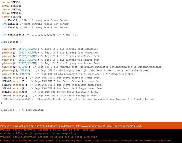

Hallo zusammen,
ist schon eine Weile als ich mich mit der Programmierung eines Nanos beschäftigt habe.
Jetzt habe ich mir ein V3.0 ATmega 328 Board CH340 USB Chip geholt und wollte mal wieder
anfangen etwas zu basteln.
Leider schaffe ich es nicht mein sketch auf das Board zu laden.
Habe den Treiber CH340 geladen und installiert.
USB Gerät wird erkannt. In der IDE habe ich alle benötigten Einstellungen gemacht.
Denke ich zumindest. Habe ein paar Screenshots mit angehängt.
Kann mir jemand sagen was ich hier falsch mache?
Stehe gerade voll auf dem Schlauch.
Gruß Volle

Hallo zusammen,
also ich habe es jetzt geschafft einen Sketch auf das Board zu spielen.
Das funktioniert aber nur wenn ich das Board alleine per USB anschließe.
Ich hatte das Board auf eine selbstgebaute Platine gelötet gehabt.
Es waren aber noch keine Bauteile angeschlossen. Lediglich auf den Pins
IO2, IO12 und IO13 war ein Schieberegister angeschlossen.
An den Pins IO4, IO7 und IO8 sind Optokoppler LTV-816 dran gewesen.
Alle anderen Pins waren noch nicht belegt.
Komisch!
Das sollte doch auch funktionieren wenn ich später Servos, ein Schieberegister
und die drei Optokoppler angeschlossen habe.
Ich habe mal den Schaltplan mit angehängt. Eventuell erkennt ja ein Profi von Euch
einen Fehler im System.
Gruß Volle

Hallo,
schön geschrieben und nett zu lesen.
Das Board habe ich nicht einfach runtergenommen weil es aufgelötet war.
Ich vermutet das beschaltete IOs auch keine Auswirkung auf den Upload haben sollten.
Also zumindest das Schieberegister und die Servoausgänge. Servos sind ja noch nicht angeschlossen.
Einen Verdrahtungsfehler kann ich mit meinem beschränkten Wissen leider nicht erkennen.
Leider aber auch nicht ausschließen.Tschuldigung wenn ich es nicht besser weiß :slight_smile:
Einen Schaltplan hänge ich natürlich mit an wenn ich das Gefühl habe eventuell einen Fehler
gemacht zu haben und Andere diesen Fehler aufdecken können.
Also wenn Du einen Tipp hast wo ich hinschauen soll weil der Fehler dort ist wo man nicht hinschaut, immer her damit.
Gruß Volle
Hallo zusammen,
also ich habe jetzt mal alle Pins einzeln auf der Platine angeschlossen und jedesmal
versucht einen Sketch zu übertragen. So wollte ich prüfen welche Verschaltung auf
der Platine dafür verantwortlich war das ich keine Übertragung starten konnte.
Blöderweise habe ich jetzt alles wieder angeschlossen und ich kann trotzdem einen
Sketch übertragen.
Cool! aber die Ursache kenne ich jetzt noch immer nicht.
Werde mal weiter experimentieren.
Gruß Volle

Mein Wissen sagt:
Für den Upload sind die Pins 0, 1, Reset, GND und Versorgung nötig.
Meine Glaskugel folgert daraus:
Wenn also ein Uploadproblem besteht, dann wegen einem dieser Pins.
z.B. 0 und 1 versehentlich untereinander verbunden, oder mit was anderem versehentlich verbunden.
Tipp:
Den Nano stecken.
Erst anlöten, wenn wirklich klar ist, dass alles wie erwünscht arbeitet.
