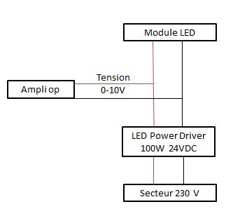

    Le ventilo sert à renouveler l'air quand le DHT22 détectera une température trop élevée ou un taux d'humidité trop fort.
  4. Derrière l'ampli op la tension 0-10V sera connecté aux leds comme sur l'image ci-jointe. (Source Philips guide d'installation: LEDinstallation
    Donc à priori rien à alimenter les LED étant connecté au secteur pour l'alimentation via le driver.

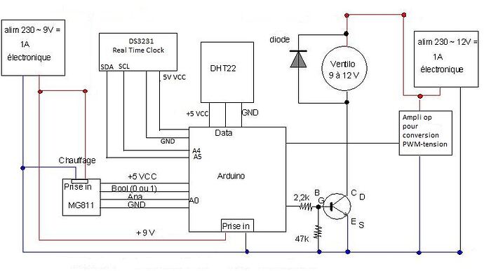

Voila le schéma. Je suis parti du schéma de geryko.
Il y a donc :
  • Un capteur de CO2 MG811, avec une alim 9V pour son pré chauffage (alim9V). Ce Capteur de CO2 est relié à la carte arduino.
  • L'alim 9V-1A Alimenterait aussi la carte arduino sur l'entrée Vin
  • Un signal PWM transformé en tension par le montage comprenant l'ampli-op.
  • Un RTC DS3231 (datasheet) pour gérer l'heure de fonctionnement des LED = gérer l'heure de changement de duty cycle pour le signal PWM. Connection 4 pîns à l'arduino (GND, 3.3VCC, SCL et SDA pour connection I2C).
  • Une alim 12V pour l'ampli-op (alim12V)
  • Un capteur humidité/température DHT22 relié à la carte par 3 pins (VCC+GND+Data)
  • Un ventilo 12V-0.6A (Ventilo) qui s'active lorsque la température est trop élevée.
    L'alim 12V de l'ampli op, sur le fil rouge du ventilo. Le fil noir du ventilo connecté à un transistor type MOsfet. Transistor commandé par la pin de l'arduino.
Outre le problème de l'alim 12V soulevé par Kris (peut être obligation d'utiliser une autre alim pour le ventilo) Voyez-vous de nouvelles erreurs / problème de fonctionnement sur ce schéma ?
Merci pour votre patience!

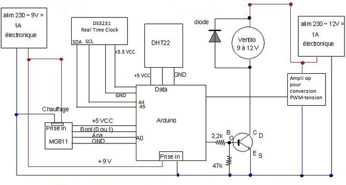

Tu alimentes le DS3231 en 3,3 V et tu lui envoie des signaux en 5 V
Même si on trouve page 2 de la datasheet:
ABSOLUTE MAXIMUM RATINGS
Voltage Range on Any Pin Relative to Ground......-0.3V to +6.0V
Ce n'est pas recommandé.
Toujours page 2 dans les "RECOMMENDED OPERATING CONDITIONS" on peut lire que le circuit fonctionne entre 3,3 V et 5,5 V.
Pourquoi ajouter de la complication à la complication quand on peut l'éviter !
Comme en page 2 c'était marqué que VCC max était 5.5V je me suis dis que 5V c'était peut être trop proche pour lui assurer une longue vie :slight_smile:
ET c'est marqué VCC Type 3.3 c'est pourquoi j'avais retenu 3.3. Mais si ca marche très bien en 5 va pour 5v !

Bonsoir,
Mes remarques :
Ton schéma Capture.JPG est faux. Ce n'est pas le 0V-10V qui va alimenter les LEDs ?
(et remarque au passage il n'est pas question d'alimentation par USB sauf pour des tests )
Ton schéma branchements3.JPG : J'ai vu que tu avais passé le DS3231 en 5V suivant les
indications de 68tjs, C'est déjà mieux.
J'avais mis 2,2 k "au pif" car le transistor n'était pas défini.
De même pour le mosfet 540. Parce que je sais que c'est un canal N en boîtier TO220
Oui 28A c'est peut être un peu trop mais c'est le même prix ! Il te faut un TO220.
Calcul de la puissance que doit fournir l'alimentation 12 V.
(Je suppose que la puissance du ventilateur (débit) est correcte ?)
  • ventilo 0,6A
  • ampli OP qq mA mais quel courant doit il fournir pour commander les DELs ????
    Une alimentation 12 V - 1A devait suffire (limite),
    Ces petits ventilateurs ne consomment pas trop au démarrage. (à confirmer par une mesure)
  • les LEDs 100W sont alimentées par une 3ème alimentation secteur ?
  • déjà 2 alimentations secteur pour un seul montage ça fait beaucoup !
  • sur le + 12 V qui alimente l'ampli OP il faudrait insérer une résistance de 100 ohms et un
    un condensateur de filtrage. (100 Ohms ou plus ?? combien consomme t'il ?)
