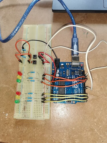

Dieses Beispiel habe ich aus einem Buch (Arduino Workshops von John Boxall) nachgebaut. Leider funktioniert es aber nicht wie im Buch beschrieben.
Die Ampeln sollen jeweils auf Kopfdruck (symbolisiert die wartenden Autos) mit Verzögerungschalten.
Die einzige LED, welche auf Kopfdruck von Taster Pin13 leuchtet, ist die „L“ LED auf meinem Arduino Board UNO.
Ich habe den Schaltplan wie im Buch (Abb. 4-27) aufgebaut. Mir ist jedoch aufgefallen, dass
#define westButton 3 nicht wie auf der Abbildung zu Pin 3 geht sondern zu Pin 7.
#define eastButton 13 sollte laut Abbildung und Sketch passen.
Mir sind keine weiteren Fehler aufgefallen und weiß leider nicht woran es liegen könnte.
Hätte jemand eine Idee.
Besten Dank schon mal im Voraus.
Konstantin

Leider der "alt bekannte" Fehler mit den Steckboards.
Die Linien (Spannungsführungen) in rot und blau sind nicht durchgezogen (verbunden).
Stecke mal Kabel als Brücken rein, dann sieht das schon mal besser aus.
Hot war 15 sec schneller: Die Rails für VCC/GND auf deinem Breadboard sind nicht durchverbunden. Verbinde diese mit Kabeln!
Besten Dank
Werde das mal probieren
Funktioniert
Danke nochmals
Gerne, danke für die Rückmeldung.
