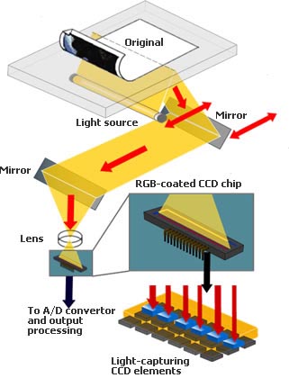

Na optische Sensoren gibt es doch in ganz vielen Varianten.
Das wird so etwas sein wie bei einem Scanner. Da kannst ja je nach Qualität des Scanners was weiß ich wie viele tausend DPI haben. Auch quer zu Bewegungsachse des einzeiligen Kamerasensors

@Doc_Arduino genau das Bild habe ich auch schon mal gesehen. ist echt übles klein und fein aufgebaut.
Das mit dem Foto Sensor ist ein gute Idee, daran habe ich noch gar nicht gedacht.

Das mit dem Scanner ist auch ein echt gute Idee, das hatte ich auch noch nicht mit bedacht.
Oh das mit dem RGB-Coated CCD Chip ist ja mal ein Coole Sache das muss ich mir näher anschauen.
Ich dachte an so dinger die man damit überwacht:
Es geht nicht darum dass du einen Scanner Sensor dafür verwendest. Sondern um das Prinzip. Der RGB Filter ist dafür da um Farbe auszulesen. Das braucht man hier nicht
@Serenifly das ein SW-Coated CCD Chip reichen würde ist mir auch klar, wollte das nur wie im Bild übernehmen, und habe auch keinen Plan ob SW-Coated CCD Chip richtig ist.

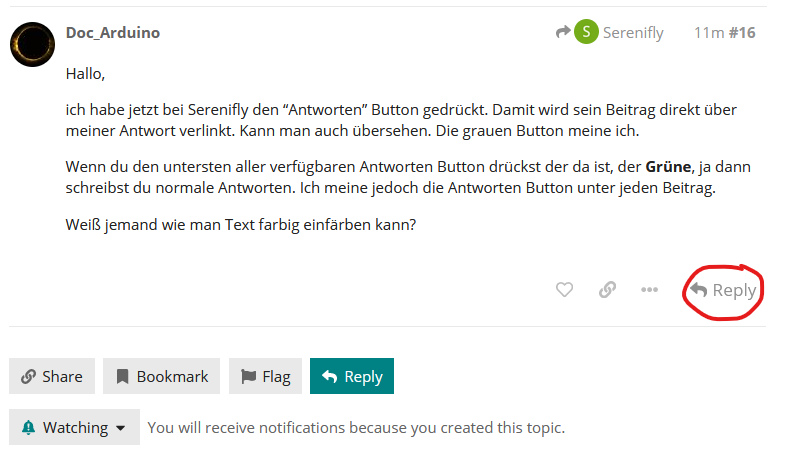

Hallo,
ich habe jetzt bei Serenifly den “Antworten” Button gedrückt. Damit wird sein Beitrag direkt über meiner Antwort verlinkt. Kann man auch übersehen. Die grauen Button meine ich.
Wenn du den untersten aller verfügbaren Antworten Button drückst der da ist, der Grüne, ja dann schreibst du normale Antworten. Ich meine jedoch die Antworten Button unter jeden Beitrag.

Servus,
ich habe den Rot umrandeten Knopf genommen,
bei mir sehe ich kein Zitat im Textfeld :frowning:
Wie man Text farbig bekommt, nein das habe ich auch noch nicht gefunden.
