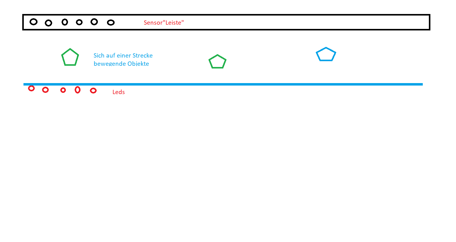

mach mal meine Zeichnung woraus man erkennen kann was du wirklich vor hast.

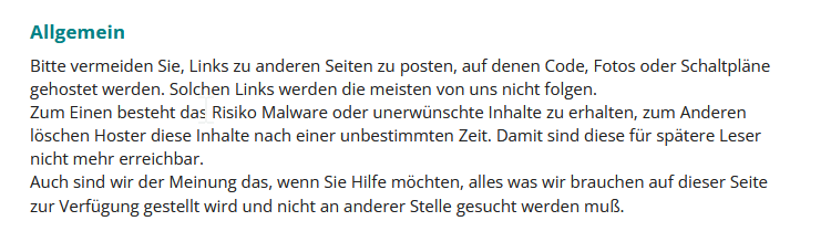

Weil in den Forenregeln steht dass man keine Links posten soll.
Das wäre mir neu.

Anbei mal eine nunja "Zeichung" mit murksigem Paint. Hab zur Zeit leider nur meinen Arbeitsrechner zur Hand.
Hoffe mein Vorhaben wird dadurch klarer.
Die LEDs sollen in abhängigkeit von den Sensoren leuchten. (Auch in unterschiedlichen Farben, daher WS2812 und keine Led direkt am Sensor). Wenn also der Sensor 30 ein Signal ausgibt soll die LED 30 leuchten. Wenn Sensoren 20 bis 30 ein Signal erfassen sollen die LEDs 20-30 leuchten. Wenn Sensor 25 und Sensor 50 Signal erfassen, dann sollen LED 25 und 50 leuchten.

Damit sind nicht die Links von verwendeten Bauteilen gemeint. Wenn du keine Werbung damit machst, ist es schon erlaubt. Sonnst wüssten wir oft nicht, wovon unser gegenüber spricht.
Ok, dann zukünftig mit Link :wink:

Ich spinn die Geschichte mal weiter:
Du hast 40 Meter alle 33cm eine Erfassung.
Laut Deinem Schematic willst Du auf der Gegenseite die dazugehörigen Anzeigeelemente.
Also auch da auf 40 Meter alle 33cm eine.
Rein informativ: Du solltest Dir Gedanken machen, wie Du die Versorgung der WS-Led's sicherstellst.
Das Stichwort lautet Spannungsabfall.
Du brauchst regelmäßig Einspeisepunkte. Die sind nicht mit Klingeldraht zu beschalten.
Damit stehst Du auch beim Empfänger vor dem Kabelproblem.
Die Einsatzbedingungen sind noch nicht mal ganz klar. Also Sonne, Frost, Feuchtigkeit/Niederschlag.
Meine Idee: Bau Dir Leisten, auf denen vier, ggfls. fünf Sensoren sitzen. Die Leiste bekommt einen Controller mit einem Drahtlossender.
Auf der ggü. liegenden Seite das Ganze mit Empfängern. Jeder Empfänger "hört" ganz genau auf einen Sender.
Das Ganze aufgebaut mit irgendwelchen Attiny und NRF01L+ Modulen und gut ist. Kann man auch - bei der kurzen Entfernung - mit Bluetooth machen.
Alternativ mit ESP. Die machen ein Wlan auf. Da ist Controller und Sender bzw. Empfänger in einem.
Vorteil des Ganzen: Es ist immer nur die Versorgung an die Leisten zu bringen. Da tut es dann auch 12V und StepDown.
