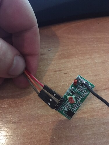

So Sorry das ich mich so lange nicht gemeldet habe, aber meine neue Lötstation hat so lange zum liefern gebraucht.
Um Lötfehler auszuschließen hab ich das jetzt nochmal komplett neu gemacht siehe hier die Bilder

Kannst du die Bilder bitte hier im Forum posten.
Diese blöde Werbung nerft und man kann nicht in Ruhe die Bilder ansehen.
Ich tue mir das nicht an.

image1:
image2:
imgag3:
imbag4:
