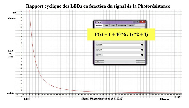

Photorésistance
Afin de diminuer l’intensité lumineuse des LED quand la luminosité ambiante est faible une photorésistance est montée en pont avec la résistance R5, elle même connectée à l’alimentation 5V de la carte Arduino.
Suivant le modèle de photorésistance monté on choisira la résistance R5 pour avoir une tension moyenne (2,5V) à une luminosité moyenne (par exemple 1000 lux), pour obtenir des variations significatives du signal dans toute la plage des luminosités usuelles.
Ensuite on déterminera expérimentalement comment exploiter au mieux ce signal par une fonction de transfert adaptée qui sera programmée dans la carte Arduino.

La variation du rapport cyclique du créneau à 490 Hz (environ) délivré par ces sorties modifie la durée d’éclairage de la diode à chaque période, et donc sa luminosité perçue.

  • Calcul des luminosités à affecter aux LED RVB (de 0 à 255), en fonction de la lumière ambiante donnée par le signal (de 0 à 1024) de la photorésistance.
On pourra s’amuser à trouver une fonction la plus pertinente possible en faisant des essais en fonction des composants choisis (LED, photorésistance, et polarisations).
Pour ma part une fonction en 1/x^2 m’a semblée pas mal (en ajoutant 1 pour ne pas éteindre les LEDs, et 1 au dénominateur pour éviter les divisions par 0).

Fonction de calcul de la luminosité de la LED
Ci-dessous la fonction de transfert retenue pour ma réalisation, mais on peut surement en imaginer plein d'autres, plus pertinentes, et surtout adaptée à vos composants et à votre sensibilité à la lumière de la LED.
