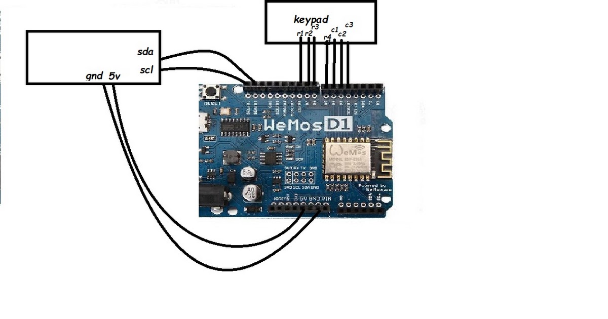

Buonasera a tutti,
è da diverso tempo che provo a visualizzare dei caratteri inseriti con il keypad sul monitor seriale con la scheda wemos d1 r1, ma niente da fare non vedo nessun carattere.Il compilatore non mi da nessun errore e non compaiono neanche caratteri strani… di seguito potete trovare il codice che ho utilizzato.
Grazie a tutti

Inizialmente io avevo dichiarato cosi i pin delle righe e colonne ma non vìfunzionava e cosi ho provato a cambiare con il codice nel codice che mi hai corretto, ma a quanto pare ho fatto solo una cavolata…
comunque continua ancora a non funzionare e i pin cono collegati in modo corretto, ho provato a cambiare anche i cavetti e a cambiare keypad ma niente, non riesco proprio a capire…
marco2120:
Mah, ma sei sicuro che le connessioni siano corrette? Hai altre cose collegate alla WeMos? Hai anche periferiche con interfacce I2C e SPI? Puoi allegare una foto della WeMos e relativi collegamenti, e magari farci anche uno schemino di tutto (va bene pure un disegnino su carta che poi fotografi e metti qui come allegato).
Per dire, vedo che tu usi D1 ma quello è riservato alla seriale, e questo lo eviterei (quantomeno per poter fare debug col monitor seriale), sposta tutto da D2 in poi.

si ho collegato un display I2C 16x2 che funziona correttamente.In tanto provo a fare le modifiche che mi hai detto isolando il problema e cambiando i pin, se ancora non funziona ti allego codice e foto/ disegno del circuito per vedere cosa ancora si può fare. Grazie mille
Beh allora intanto conferma a quali pin hai collegato il display, perché se vedi bene, nelle WeMos D1 R1 i pin SDA-SCL dell’I2C sono proprio i pin D3 e D4 che quindi NON dovresti usare per il tastierino…

https://drive.google.com/file/d/1j49iDfZMveOG_hk6Rexgitpe5O2Co6VS/view?usp=sharing
questa è l'immagine dello schema
Quella della foto è una D1 R2, tu hai detto di avere una D1 R1 che hanno pinout differenti. Quale versione esattamente hai quindi?
allora ho la d1 r2 scusate..... non me ne intendo molto di schede wemos. Comunque ho quella dell'immagine
Aaah, ok, ora mi spiego alcune cose... Allora vediamo.
Ti riporto qui sotto una immagine di una D1 R2 perché la tua era piccola e sgranata (ti consiglio di usare il sito imgbb.com sul quale puoi anche fare "incolla" di una immagine che hai in locale o che catturi con Windows 10 con i tasti Win+Shift+S):
Dal tuo schema hai collegato il keypad ai pin in blu (righe) e verde (colonne). Ma come anche la serigrafia mostra, il pin D2 che ti ho segnato in rosso, è anche il pin SDA dell'interfaccia I2C, e replicato in fondo (ed anche qui è chiaramente riportato "SDA/D2"!!). Quindi visto che usi la I2C quel pin non puoi usarlo.
Insomma, come avrai forse ora capito, nella WeMos i pin non sono come su arduino! Ad esempio se ci fai caso il pin MOSI, che come posizione su Arduino sarebbe il pin 11, è marcato "MOSI/D7" ossia quel pin è collegato anche al D7! Vedi questo schema, ti ho indicato in rosso le corrispondenze (ma con un semplice tester puoi verificare da te quali siano collegati tra loro):
Inoltre il pin D4 (in viola) se guardi dietro alla board c'è scritto "TX1" ossia è il pin TX della seconda seriale (una "mezza seriale", ha solo TX). Considera poi anche che D3 e D4 (in viola) hanno delle loro pull-up interne da 10k, mentre D8 ha una pull-down, e D4 corrisponde anche al LED interno (LED_BUILTIN) con funzionamento inverso (il LED è acceso con LOW).
Però una buona notizia: dato che non hai interfacce SPI puoi usare tutti quelli con la scritta MISO/MOSI/SCK. ;)
Ma in fin dei conti, dato che di fatto hai a disposizione solo 9 pin (da D0 a D8) di cui però 2 sono per la I2C, te ne restano esattamente 7 per cui se non hai bisogno del led builtin, prova ad impostare queste connessioni:
per le colonne D0, D3, D4 per le righe D5, D6, D7, D8
E vedi se funziona.
PS Ricorda che D3 e D4 ed hanno pullup e la D8 pulldown, quindi se la libreria usa D3 e D4 come input dovrebbe andare, mentre la pulldown della D8 non ci interessa perché sarà OUTPUT. Ma se la libreria dovesse funzionare al contrario, dovrai usare D3 e D4 tra le righe non le colonne...
Se proprio non dovessi venirne a capo, la cosa più semplice e pulita è quella di usare una delle soluzioni alternative tipo QUESTA o QUESTA o QUESTA per usare sempre I2C e quindi non stare a "litigare" con nessun pin della WeMos (che rimarrebbero liberi per altre cose).
