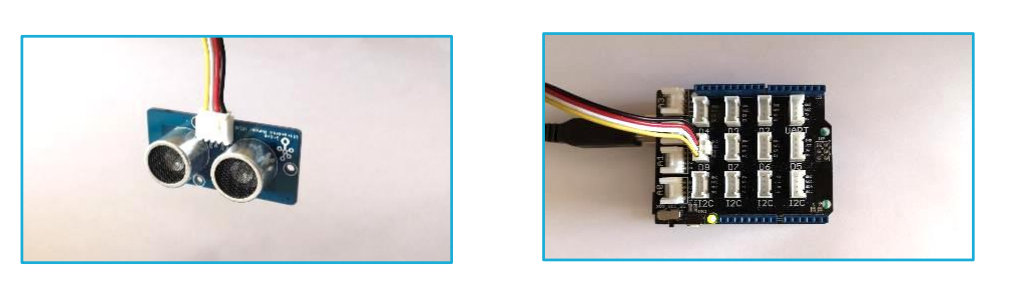

Cependant, je me heurte à un problème car je ne possède pas l'émetteur récepteur avec les 4 entrées/sorties "indépendantes" ( "4 fiches") mais ce type d'émetteur/carte type groove :
En utilisant un programme "standard" c'est à dire en prenant les données brutes de la carte, j'obtiens des résultats (durée allée/retour) totalement incohérents. Je pense devoir utiliser une bibliothèque comme cela se fait pour mesurer des distances avec ce type d'émetteur/récepteur (j'ai testé cette méthode et cela fonctionne très bien). Je n'ai pas de bibliothèque pour la mesure de temps pour ce type de capteur.
Le but du TP étant de déterminer la célérité du son dans l'air, il faut absolument que le résultat brut du programme soit une durée et non une distance "convertie" en temps calculé via le programme.
Où puis-je trouvé cette bibliothèque svp?
En vous remerciant par avance,

La librairie de SeeedStudio ne retourne que des distances mais en interne elle possède une méthode duration().
Il suffit d'éditer Ultrasonic.h et de retirer (ou de commenter) la ligne contenant private: dans le fichier. Tu pourras ainsi appeler duration() depuis ton programme et récupérer le temps de parcourt de l'onde.

Bonjour rockyflamme
Tout d'abord, le programme que tu as mis en post #1, n'est pas adapté au module US Grove, ce programme est fait pour un émetteur à 2 broches TRIG et ECHO:
or le Grove a la particularité d'en avoir qu'une, SIG:
En mettant ton US sur D7 du shield, essaies ce bout de programme:

Bonne remarque.
Avec un capteur à trois broches (Gnd, Vcc, Trig/Sig) :
Coté micro :
La pin qui est reliée à T/S du capteur sert à la fois pour émettre le signal de déclenchement de mesure et pour recevoir le résultat de la mesure.
Ce qui veut dire qu'il faut faire les actions suivantes pour lancer un ordre de mesure :
  • mettre la pin T/S en mode OUTPUT
  • envoyer le signal de trigger
  • immédiatement après faire passer la pin T/S en mode INPUT pour qu'elle soit apte à recevoir la réponse du capteur.
Coté capteur, c'est exactement l'inverse, mais c'est automatique :
Le capteur au repos la pin T/S est en mode INPUT pour recevoir le signal de déclenchement.
Celui-ci reçu, elle passe en mode OUTPUT pour pouvoir envoyer le résultat de mesure.

Merci beaucoup. Le programme fonctionne :blush:
