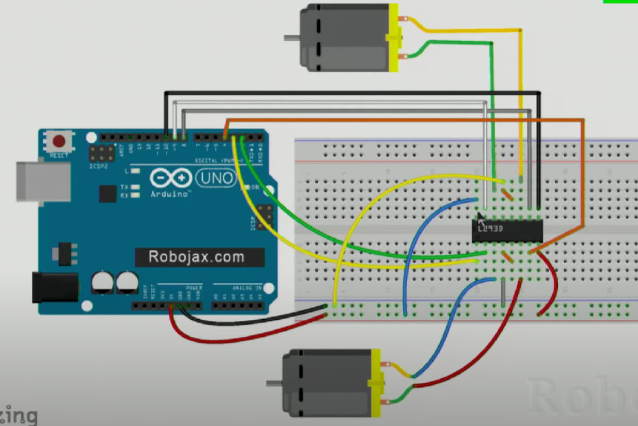

Voiture télécommandé a infrarouge
Bonjour, j'aimerais savoir si quelqu'un peut m'aider pour mon projet. j'ai fait le programme mais il ne marche pas si quelqu'un peut m'aider.
voici le programme:

Il faudrait expliquer ce que tu entends par 'il ne marche pas'. Ça compile ou pas ? Si oui, que se passe-t-il et pourquoi ça ne correspond pas à ce que tu attends ?
Bonjour noemarchal1
Ton gros problème est l'indentation, tel que ton programme est indenté, il était difficile de "voire" pourquoi il ne fonctionnait pas,
En effet, il suffisait de déplacer cette accolade:
en fin de loop(),
bien indenté, tu aurais presque certainement trouvé le problème.

le programme compile et se télécharge mais dès que je le l'utilise sur mon montage plus rien ne répond. J'ai déja changer plusieurs fois mon montage rien ne change
Tu es certain de la validité des codes émis par la télécommande?
C'est quoi ton montage?

Oui mes codes sont valide mon montage:
rebonjour, mes codes sont valides, je suppose que je doit manquer de puissance d'alimentation
MERCI BEAUCOUP DE TON IMPLICATION
Facile à vérifier. Utilises une alimentation extérieure pour la partie moteur+L293D. Tu pourrais commencer avec un vieux chargeur de téléphone (mais pas trop vieux quand même, il faudrait qu'il puisse fournir au moins 1 Ampère). Ne pas oublier de réunir les masses entre cette nouvelle alimentation et ta Uno.
je me suis fabriquer un coupleur de pile en 3d avec 4pille AAA est la cela fonctionne
Super. Bonne continuation
merci de votre aide cela ma beaucoup aidé
