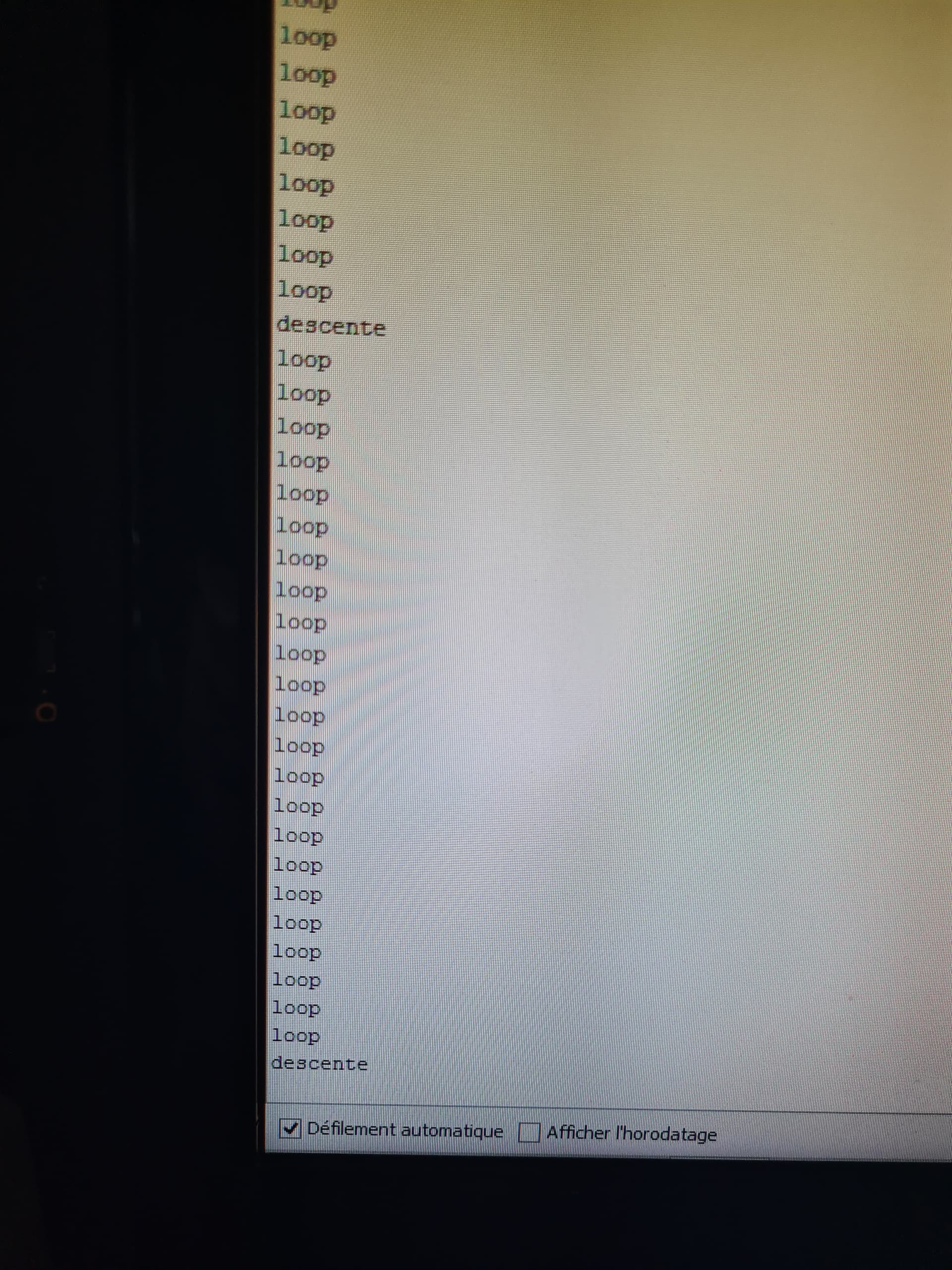

Effectivement il semble y avoir un PB au niveau de la gestion des boutons pourtant j'avais essayé d'autres méthodes :
#include <avr/wdt.h>
#include <SomfyRTS.h>
SomfyRTS myRTS(3, TSR_RFM69); //Tx pin number, transmitter type
                              //pin number : pin connected to the transmitter DATA pin or to the DIO2 pin on RFM69
                              //transmitter type can be TSR_RFM69 or TSR_AM (for a generic AM 433.42MHZ transmitter)
 Serial.println("*****************************setup");Serial.flush();
  //myRTS.configRTS(myEEPROM_address, myRTS_address); //uncomment and change values only if you don't want to use default configuration
 myRTS.setHighPower(true); //have to call it after initialize for RFM69HW
   pinMode(7, INPUT_PULLUP);//BP pour descendre le volet
   pinMode(8, INPUT_PULLUP);//BP pour monter le volet
   //wdt_enable(WDTO_250MS);  //watchdog en service et initialisé à 250 milli
Serial.println("loop ");
if (digitalRead(7) == LOW)   //si appui sur le BP "descente"
    {Serial.println("descente ");
      myRTS.sendSomfy(0, DOWN); // remote 0, downloop
      delay(300);
      //redemarre_arduino();
    if (digitalRead(8) == LOW)//si appui sur le BP "montée"
      Serial.println("montée ");
      myRTS.sendSomfy(0, UP); // remote 0, up
      delay(300);
void redemarre_arduino(){
  wdt_enable(WDTO_15MS);
  while(1){
Je vais voir ce que je suis capable de faire :wink:

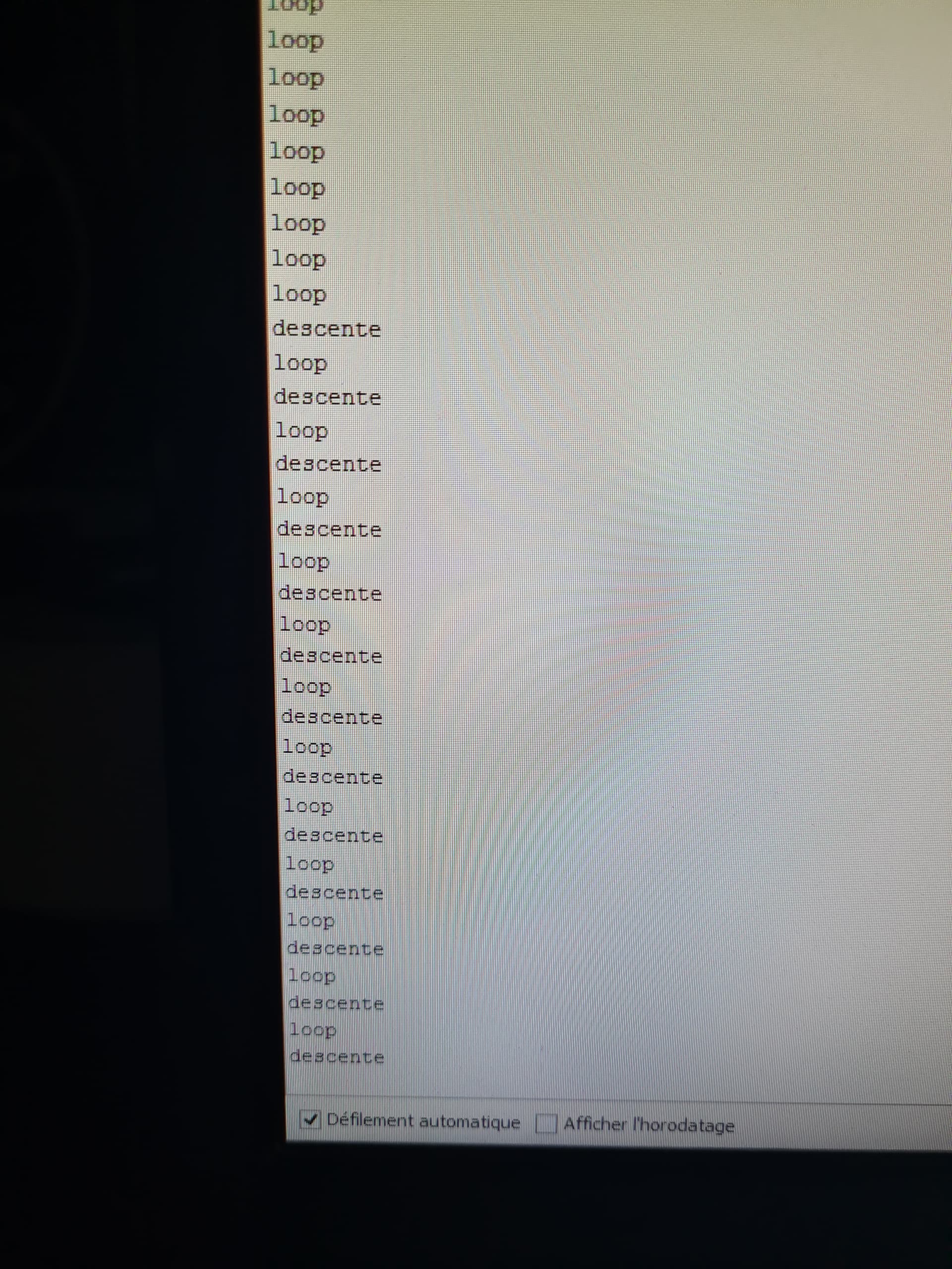

Avec ce code, on reste bloqué après avoir appuyé sur le BP 7, plus de loop ???
      delay(300);
      while (digitalRead(7) == LOW){;}    //si le BP à été appuyé
      delay(300);
      while (digitalRead(8) == LOW){;}
  while(1){
Je donne ma langue au chat :wink:
