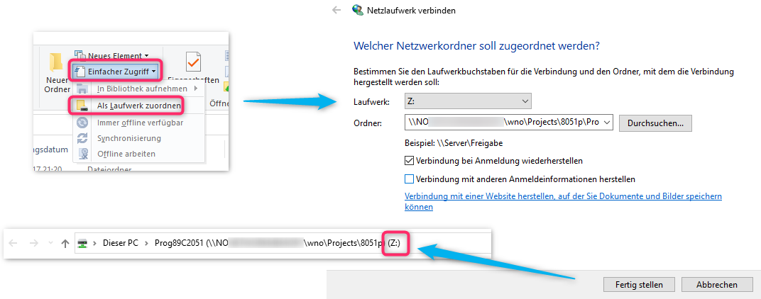

Und so ging das bei mir (falls es jemandem nützt):
Gruß Walter

Na denn, dann brauchst Du doch jetzt nur noch statt diesen Testordner zu verwenden dem Projektordner einen Laufwerksbuchstaben zuordnen.
Hmmm, und wo ist nun der Vorteil? Stehe gerade auf dem Schlauch.
Oder meinst Du den direkten Projektordner? Das könnte ich machen, doch irgendwann wird dass dann wirr, bei derzeit schon gut 20 Projekten. Es werden dann wohl noch mehr, wenn ich mich wirklich mit Arduino anfreunde.
Aber ok, ich mach mal einen Test, die Verzeichnistiefe wird dann deutlich geringer (falls Windows nicht intern doch die ganze Leiter anklappert).
