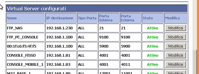

anatol:
ho anche assegnato ed 'aperto' una porta per arduino
Aprire ......
Devi andare nel PortForwrding o Virtual Server , dipende da come lo chiama il tuo router e scrivergli che
La porta 8081 ( o chi per lei ) deve essere indirizzata su Ip-Arduino porta 80
E su Arduino usi la porta 80 perche' non c'e' motivo di cambiarla
In rete locale farai http://Ip-Arduino
Da rete Pubblica http://Ip-Pubblico-router:8081
http://ifv.lancerotto.it:82 Giusto se vuoi verificare una applicazione
