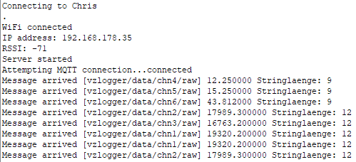

Soweit, so gut, die grundsätzliche Funktion ist da:
Screenshot vom Edge und Firefox:
Und hier die Ausgabe am Serial Monitor:
  1. Problem: Nach ein paar Refresh (15-20 Sekunden) gibt's einen Seiten-Ladefehler und es wird nichts mehr angezeigt. Ich kann dann zwar die Seite manuell wieder laden, aber so soll es ja nicht sein.
    Wie kann man verhindern, dass es zu diesen Seiten Ladefehlern kommt? Die Daten sollen gerne im 2-3 Sekunden Takt aktualisiert werden.
  2. Problem: Wie kann ich die MQTT Messages (Payload) in die Tabelle schreiben? (Da wo aktuell "vzlogger/data/chn1/raw" steht)
  3. Problem: Das Ganze muss noch skaliert werden. Mein Ziel sind rund 100 Werte. Nach dieser manuellen Methode wird das sehr lang und unübersichtlich (denke ich).
  4. Als Gimmick hätte ich dann noch gerne für einen kurzen Moment, z.B. 1-3 Sekunden soll die Zelle in einer anderen Farbe aufblinken, wenn sich ein Wert geändert hat, bzw. aktualisiert wurde.
Hier der Code:
