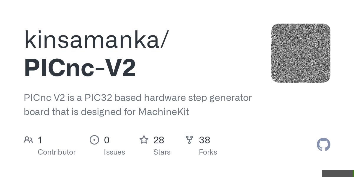

Ich bräuchte so was, aber nur für STM32DUINO statt PIC32.
