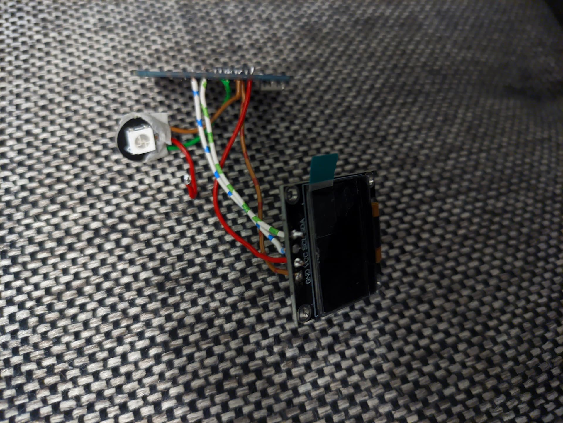

Moin zusammen, habe gerade ein SSD1306 OLED an meinen Wemos angeschlossen.
Zeigt aber leider nichts an, der i2c scanner findet aber das Display unter 0x3C.

Das Display ist wie folgt angeschlossen:
D1 - SCL
D2 - SDA
GND - GND
5V - VCC
Was könnte die Fehlerursache sein?

Warum verwendest du 5Volt am Oled ?
Damit können je nach Display, 5 Volt an den Pins des Wemos liegen.
Der ist nicht 5Volt tolerant.
Zeige mal Fotos des Aufbaus.
Hatte das Display erst an 3.3 V angeschlossen, als es dann nichts angezeigt hab, bin ich zu 5 V gewechselt. Dachte das wäre nicht schlimm, wie soll den durch das Display 5 V an den Wemos kommen?
Das hängt vom Display ab, ob da ein Spannungsregler drauf ist.

Sind PullUp-Widerstände vorhanden?
