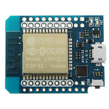

Mah ... per la differenza di prezzo, io ho del tutto abbandinato le D1 mini basate su ESP8266 e sono passato alle D1 mini basate su ESP32.
Sono un po' più larghe (hanno due file di pin in più per portare fuori molti più pin del ESP32), ma le file interne (quelle marcate in bianco) sono completamente compatibili con quelle basate su ESP8266 ... :wink:
... un altro pianeta gli ESP32 (anche grazie al doppio core che evita che il tuo programma applicativo blocchi per troppo tempo il sistema provocando un RST da watchdog).

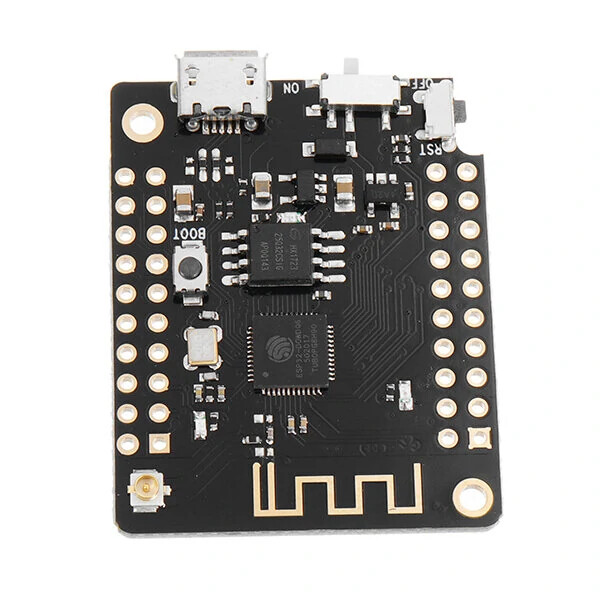

Il problema è che ho preso le D1 mini pro solo per il connettore antenna a bordo in modo da poter montare una antenna esterna sul cabinet di alluminio. Senza quel connettore non le posso mettere in un cabinet metallico o, comunque, al chiuso
Hai già visto QUESTE ? Hanno il connettore per l'antenna anche loro, però ... NON ho verificato se la piedinatura è 1-1 compatibile ... :roll_eyes:
Guglielmo
Bello, ma tu non usi le analogiche, e i problemi li conosci... :crazy_face:
Azz ... vero, me ne ero scordato ... :crazy_face:
