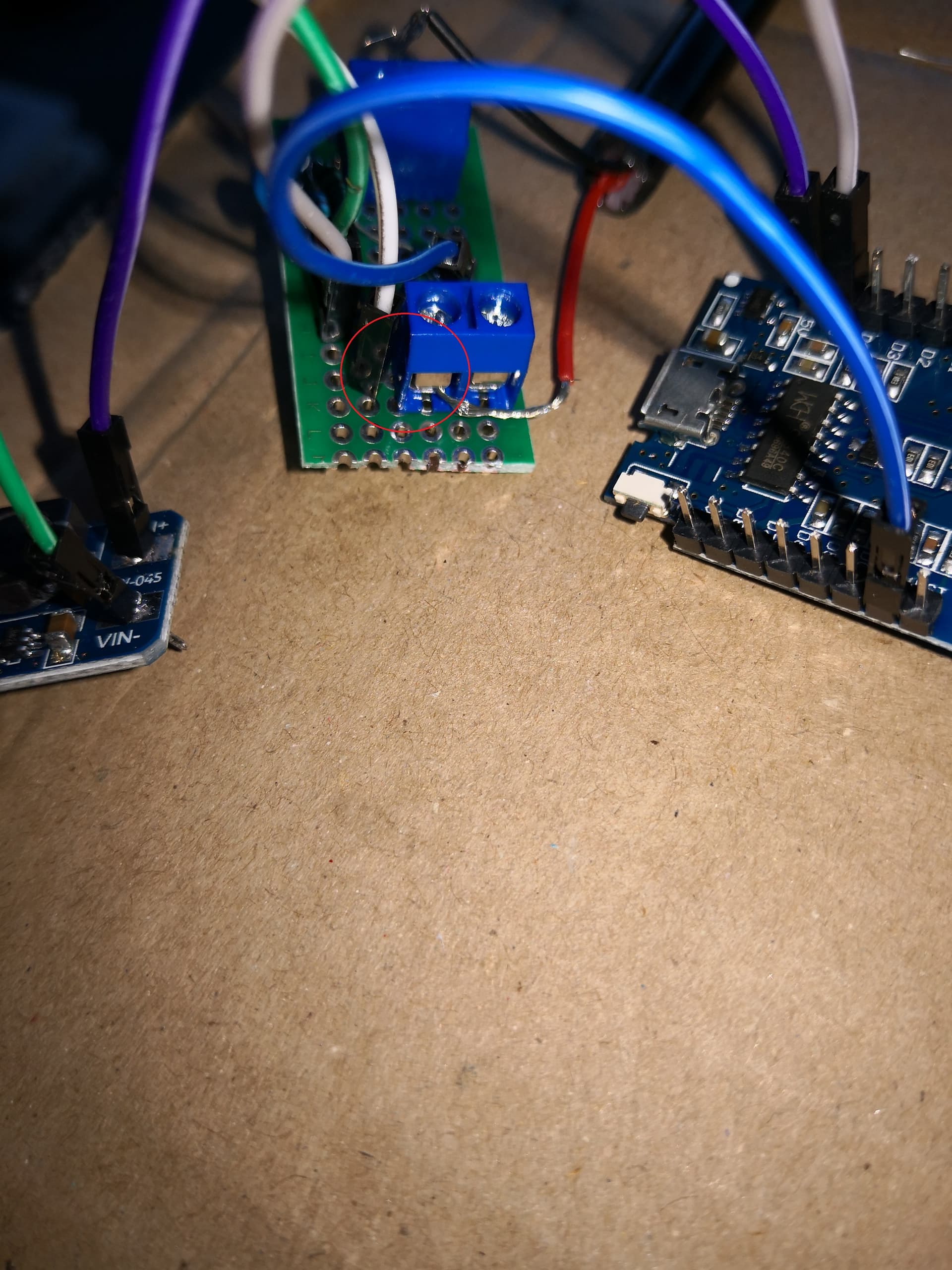

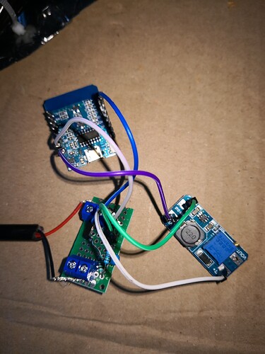

habe ich es nun zusammengebaut.
Hier einige Bilder:
Hoffe man kann alles erkennen, sonst kann ich gerne noch genauere Bilder erstellen.
Leider bekomme ich beim step up nur max. 4,8V und keine 12V. Egal wohin ich drehe, ändert sich der Wert nicht.
Daher wollte ich fragen, ob ich da etwas falsch gemacht habe bzw. wo der Fehler liegen könnte.

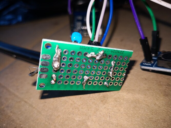

Übe Deine Lötstellen müssen wir noch reden. Da besteht Verbesserungsbedarf.
Grüße Uwe

schließ mal out GND auch an ...
Was ist deine Eingangsspannung? Echt gemessen, nicht geraten.
Beim Eingang habe ich genau 4,97V
Beim Ausgang habe ich 4,75V
GND habe ich mit Vout- verbunden, hat aber nichts verändert.
Ich verwende folgenden Step-up: AZ-Deliver MT3608 DC-DC Step-up Modul
Auch wenn ich ca. 100x nach rechts drehe ändert sich der Wert nicht.
Beim Drehen habe ich bemerkt, dass es manchmal leise knakst.

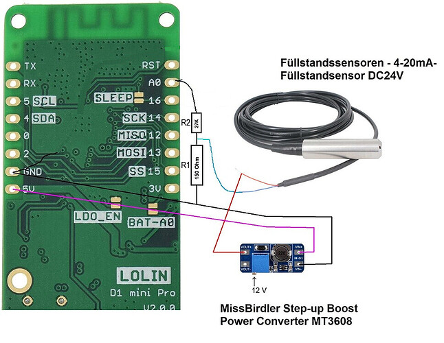

Ich habe vom link oben folgenden Plan verwendet:

Habe den Fehler gefunden.
Man muss nach links drehen und nicht nach rechts.
Jetzt habe ich genau 12v eingestellt.
