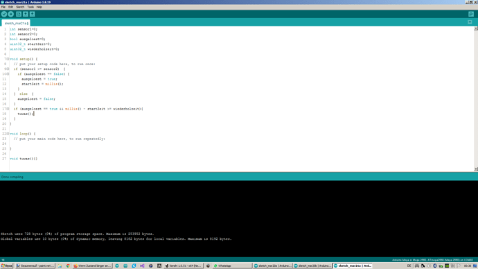

  if (sensor1 >= sensor2)
    if (ausgelöst == false)
      ausgelöst = true;
      startZeit = millis();
    ausgelöst = false;
  if (ausgelöst == true && millis() - startZeit >= wiederholzeit)
    tuwas()
  if (ausgelöst == true && millis() - startZeit >= wiederholzeit){
    tuwas();
Bitte nochmal nachsehen.
      ausgelöst = true;
    ausgelöst = false;
    tuwas();

@kolaha: Es wäre schön, wenn Du langsam lernen würdest, dass man Text als Text in Codetags einstellt und nicht als Bild.
