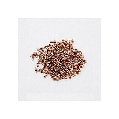

Ja so was kann passieren, wie macht man das wen man selber doppeltseitige Platine Ätzt?, man lötet von oben und unten.
Habe noch keine einfache Möglichkeit um eine Verbindung zw. oben und unten herstellen gefunden außer "Lochnieten", wo mit das ganze nicht das gelbe von Ei ist
<div class="post-metadata">
**Author:** ![combie](https://dub1.discourse-cdn.com/arduino/user_avatar/forum.arduino.cc/combie/32/217369_2.png) [@combie](https://forum.arduino.cc/u/combie)\
**Post date:** [May 22, 2024, 12:29pm UTC](https://forum.arduino.cc/t/wie-bekomme-ich-diese-anstecker-wieder-ab/1262260/16 "2024-05-22T12:29:27Z")
</div>
> [@fony](#):
Das ist Stand der Technik! (ganz ohne Eier)
> **[Kupfer Durchkontaktiernieten für zweiseitige Leiterplatten 0,6/0,8mm -250 Stück...](https://www.ebay.de/itm/285103733313)**
> Der Niet wird gegen den nicht vernieteten Teil gedrückt. Eine Liste dieser Gebiete findet ihr auf der Internetseite von DHL.
