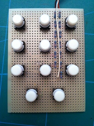

Hallo Leute,
lange hats gedauert und dann hab ich es doch noch geschafft trotz dem turbulenten wochenende und neujahr mit meiner familie. wir husten und keuchen alle gerade.
ICH möcht mich erst mal bei allen hier bedanken für den richtigen gedanken anstoss, um die richtigen suchparameter zu finden um dieses kleine Projekt (was mein Spazenhirn echt zum grübeln gebracht hat) zu vollenden.
VIELEN VIELEN DANK!!!
Hier der schaltplan:
https://drive.google.com/open?id=1JYW1sMOSOZH6Y99nyB8MJNVbdtDwyKXj
Ansicht vorne:
https://drive.google.com/open?id=1DaLhjZ4JZeHmzGDgssfV_H1bSKK-lYBK
Ansicht hinten:
https://drive.google.com/open?id=1wqHthp2ceewVAl-3tFcve2DBYlsZsjdj
Ich hoffe, die links funzen
und hier noch den Code:

Hallo,
jetzt schreiben wir das noch etwas kompakter und damit übersichtlicher inkl. ohne blockierende Tasterentprellung

Hallo Doc_Arduino und alle anderen. Vielen dank für deine modifikation. Kannst du mir kurz erklären was dein code anders macht? Was ich heraus lesen konnte ist, dass du für jeden schalter einen bereich aus dem wiederstandswert anschaust. Was macht der break genau?
Eine andere frage noch, kann ich dir den ganzen code vom projekt zeigen?
Vieleicht kannst du dort auch noch optimierungen machen.
Hi
Ohne break; werden ALLE FOLGENDEN CASE ebenfalls ausgeführt.
Also ab Dem, Der 'passt'.
Wenn Keiner passt, wird der case default: benutzt - was passiert, wenn default NICHT benutzt wird und kein case passt ... Da bin ich überfragt.

noch eine andere frage:
wenn die taste im ruhemodus ist, dass heisst wenn keine taste gedrückt wird, schreibt der serial monitor in einer sekunde rund
30x “Taste: 0 471” bis hin zu “Taste: 0 473”
kann mann dem code irgendwie erklären dass er der ruhewert zwischen 470 bis 475 ignorieren soll, oder spielt das für die belastung des arduino’s keine rolle?
hängst halt ein if runderhum wenn es dich stört:
if (buttonsPinValue<470 ||  buttonsPinValue >475)

und wo muss ich dies einfügen, wenn ich es am schluss ergänzend zum Serial.print teil hinzufüge, schreibt es einfach "taste:" nicht mehr.
nun, wenn es nur ein optischer schönheitsfehler ist und es das arduino nicht unnötig beschäftigt, kann ich es auch so sein lassen wie es ist. im finalen zustand kann ich die werte eh nicht abfragen, dann soll es einfach die mp3 playlists starten.
Hallo,
dem Arduino ist das egal. Nur dein Terminal wird immer beschrieben, dass ist unschön, reiner Schönheitsfehler, macht keinen Schaden, aber eben unschön. Deswegen ändern wir das noch ab so wie du das schon bei dir hattest, nur an der neuen Ausgabestelle. 0 Ausgabe wird unterdrückt bzw. rausgefiltert. Ob nun ungleich oder größer 0 ist egal. Den analogen Bereich für die "Taste 0" hatte ich komplett rausgenommen, weil der von dir nicht benötigt wurde. Deswegen gibts dafür auch keinen "case".
Das case switch ist hier im Grunde nur die lesbarere Form deines Codewurms der Bereichsabfragen mit if. Wenn du irgendwann enums verwendest wird du switch case lieben lernen.
Spiel damit rum, nimm paar breaks raus, ändere default, teste und habe deinen Spass. "Nebenbei" liest du in einem Buch was die Funktionen machen.
