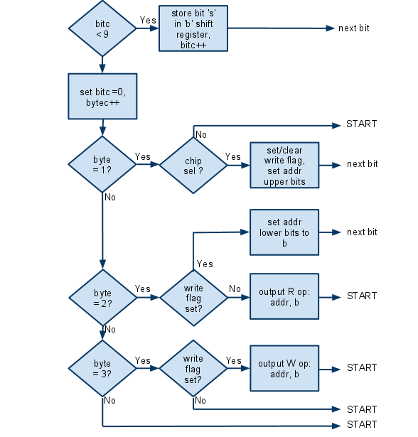

Bei großen Projekten erstellt man vorher ein s.g. Flussdiagramm, neu-"deutsch" FlowChart :grin: .
http://www.google.de/imgres?newwindow=1&safe=off&sa=X&espv=210&es_sm=122&biw=1280&bih=879&tbm=isch&tbnid=cJ4u_NDKoM4vZM:&imgrefurl=http://www.rff.com/flowchart_samples.htm&docid=sQgMe9pbB9ph8M&imgurl=http://www.rff.com/software_development_small.png&w=287&h=370&ei=dsiuUoGrE8eNtQb8v4G4Cw&zoom=1&iact=hc&vpx=715&vpy=336&dur=28&hovh=255&hovw=198&tx=107&ty=165&page=2&tbnh=150&tbnw=117&start=43&ndsp=54&ved=1t:429,r:75,s:0,i:321

Mit dem o.g. Mehraufwand sehr übersichtlich - und beim erstellen eines solchen Charts kommt die "Ordnung" oft von ganz alleine :.

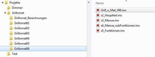

Ich verteile meinen Code immer auf mehrere Tabs in der Arduino IDE.
Der erste Tab heißt ja, notgedrungen, wie das Programm, die weiteren Tabs benenne ich dann mit x1_Name, x2_Name.
im ersten Tab sind meist nur die Deklarationen, im zweiten "x1_main" sind dann setup und loop, im nächsten "x2_Menue" ist dann z.B. die Menuestruktur mit allen zugehörigen Funktionen.
Bei allen größeren Änderungen wird der Sketch dann aus der IDE unter neuen Index abgespeichert das gibt dann jedesmal einen neuen, parallelen Ordner mysketch01, mysketch02... Die liegen alle unter eine Hauptverzeichnis mysketch. In diesem Hauptverzeichnis liegt auch ein Ordner mysketch_Umgebung in dem alle nicht-Arduino Dateien liegen, wie Berechnungen, Schaltpläne etc.
